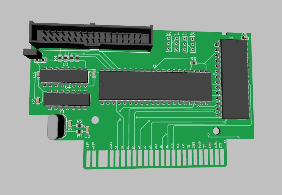

ca m'interresse si controlleur = WD37C65 ??
le schema de MSXPRO est il aussi erroné ??? ou est ce le meme (TDC600) :hum sur le site de MSXPRO y as les fichiers PCB ( .bdr = eagles ??)

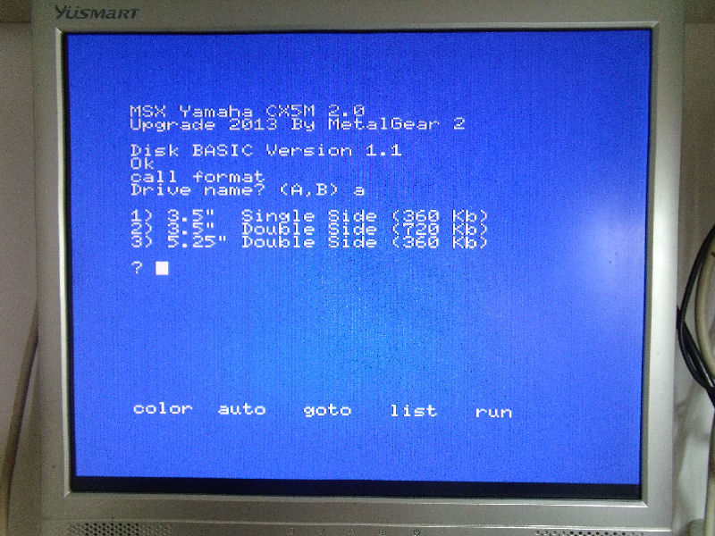

Un truc que j'avais complétement zapper :oups ... le bios est dans la langue de Gustavo, en Argentin :lol
Si tu ne peux pas la remettre en anglais, fais-moi signe !

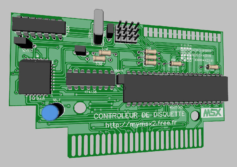

ouais j'avais commencer a le refaire sur diptrace si ca t'interresse call me
le schema de MSXPRO
le proto sur DipTrace
mais j'ai pas finaliser

Merci GDX, mais en faite, en éditant la ROM, il n'y avait que trois lignes a mettre en anglais. J'en ai profité pour la renomer en ver 1.1 pour faire la différence. ;)

Voilà pourquoi je vais trés peu sur ce site. Il a posté le schéma sans vérifier car c'est le même que Gustavo, il y a aussi l'erreur :moue
Merci pour le fichier Diptrace ;) , mais j'ai remplacer la 27C256 par une 29F040

ouais malheureusement beaucoup de schéma sont erroné ou incomplet sur son site (MSXPRO)
y as de grosse erreur ?? sur son schéma !!
pour la rom ouais pas grand chose a modifier !! :top

Le 74138 et le 7404 prennent beaucoup moins de place en SOIC / SO8 et sont moins chers (frais de port aussi). Pareil pour les résistances, des SMD 1206. Le gains de place est appréciable puisque l'on gagne presque 50% de place sur le PCB et 100% l'autre face.

J'ai fait aussi un essai hier soir avec un MSX sans le RTC.
- Avec un module RTC + l'interface FDD sur ce MSX, il ne garde pas la date ou l'heure, donc pas de gestion RTC dans la DiskROM.
- J'ai fait un autre essai sur mon proto MSX, avec le module RTC + l'interface FDD, il garde bien la date et l'heure.
Résultat, enfin je pense et comme tu le dis GDX, il faut une SubROM qui gére le RTC.
