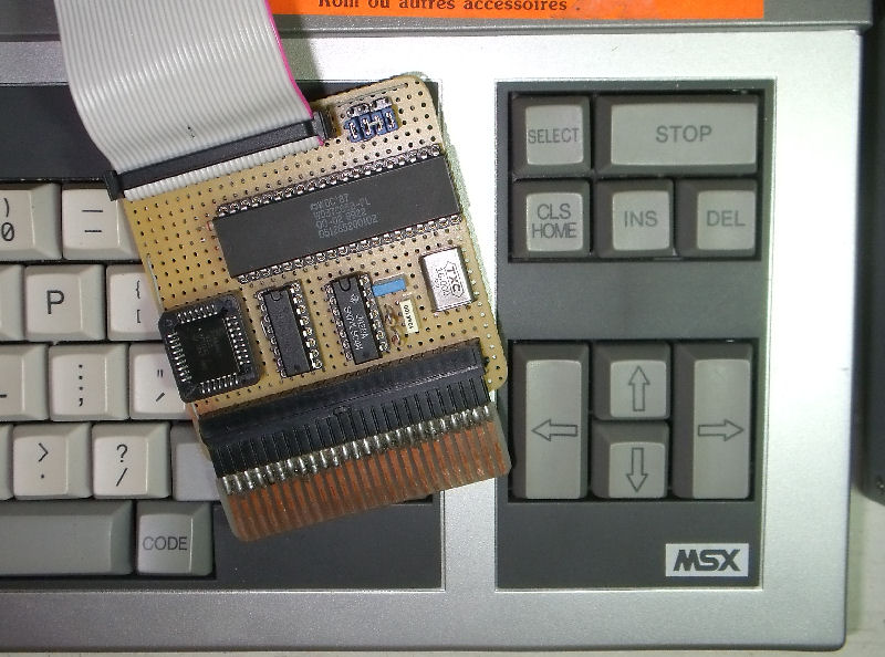

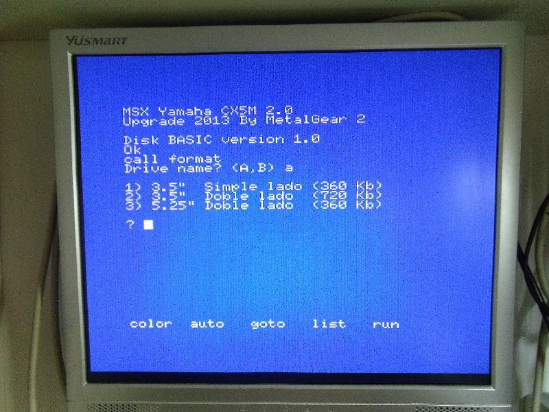

Voilà un p'tit moment que je voulais faire une interface qu'il me manquait. Une interface FDD 720K du clone de la TDC600.
Clone développé par l'Argentin Gustavo (Ciro).
Il y avait une petite ... je dirais même une grosse ... erreur sur le schéma de principe et une modif a faire pour la compatibilitée avec d'autres périphériques.
Je posterais le schéma aprés avoir remi s de l'odre dessus ;)
Test effectuer sur un MSX1 YIS503. Je ferais bien sùr des tests jusqu'au MSX2+.

A voir le quartz, t'as implanté aussi l'horloge :)
C'est cool :top
Le 04/08/2015 à 20h35
igal :
Dans les deux cas, si tu utilise un WD37C65 ou un WD2793, tu as obligatoirement le quartz. J'aurais bien fait l'essai en repiquant le 10.74Mhz en sortie de la PIN2 du VDP, mais les VDP sont tellement fragile que j'ose pas :oups
Dans la plupart des cas, c'est le WD2793 qui est utilisé dans les MSX et a chaque fois, il y a le quartz.

Enfin une interface disquette abordable en France ^^
Vivement le schéma modifié et pourquoi pas une petite série ;)
Le 04/08/2015 à 22h01
Franchement oui, elle est vraiment abordable par rapport à la version avec le WD2793 qui elle, est blindé e de 74LSxx :top
... pourquoi pas une petite série ;)
Peut-être début septembre :siffle
Un truc que j'avais complétement zapper :oups ... le bios est dans la langue de Gustavo, en Argentin :lol

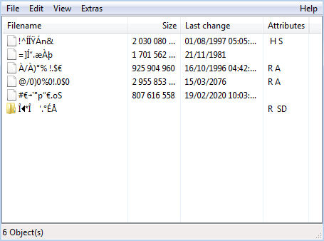

J'ai des fichiers avec l'extension DSK que je voudrais remettre sur disquette. Il me semblait que l'on pouvait le faire avec DiskManager ou WinImage.
De disquette a un fichier DSK, c'est facile, mais l'inverse, je trouve plus :oups
Est-ce que quelqu'un connait la manip ?
Merci.

C'est ce que je pensais, j'ai fait la même manip que toi.
Mais quand tu as une disquette un peu étrange, DiskManager donne un message d'erreur comme quoi le fichier DSK n'est pas au bon format.
Résultat, DiskManager s'ouvre comme ça :'(

pour les disks de martos sur philips je crois qu'il fallait désactiver le 2eme drive en appuyant sur "control" au boot
les disquettes ne respecte pas tous le format "standard" c'est pour ca que certaine sont illisible et peuvent te retournez des noms de fichiers irréel ca permettait de gagner de la place
sur fdd normal 2 zone de fat (table des fichiers 1 d'utilisation , l'autre une sauvegarde)
si le secteur de boot est perso et que tu met dans diskmanager tu as des chance de rien y voir !!!
