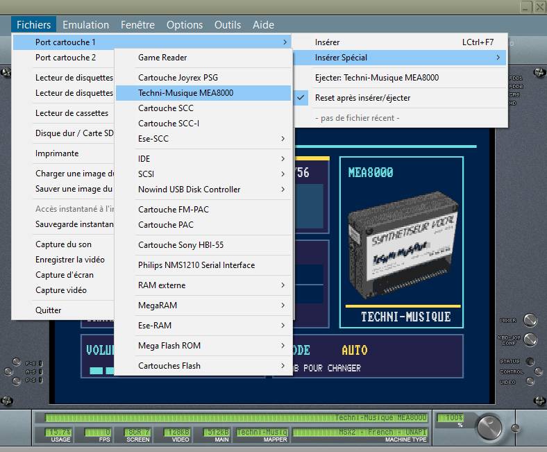

Du nouveau pour le synthétiseur vocal favori de notre MSX !
J'ai fait (avec l'aide d'une IA bien entendu...) un petit programme qui permet de générer automatiquement les phonèmes (pas fini, toujours en développement).
Pour bosser dessus facilement, j'ai d'abord développé la compatibilité du MEA8000 avec BlueMSX+ (il avait été porté sur Mame et les sources étaient dispo) :
bluemsxmea8000
Vous allez me dire... Ouais sympa, mais sur un "vrai" MSX, il faut ce synthétiseur. Et bien plus maintenant !
Si vous êtes gentil, je vous montre comment j'ai développé le MEA8000 dans les chipsets pris en charge par la PICO+... Et ça marche
Et si vous êtes encore plus sympa, je vous montre comment (toujours avec la PICO+ et son mode Wifi), je connecte mon MSX à Gemini... Et comment ce dernier me répond vocalement (toujours sur un MSX physique...)
Le 03/10/2026 à 18h29
pour avoir fait bêta testeur ça marche super bien sur un vrai MSX et le module MEA8000
