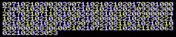

Bonsoir,
Quelques news avant la vidéo :oups
C'est assez long car il faut faire en plusieurs fichiers une phrase pour que le synthé la prononce en une seul fois. Le logiciel ne sait sauvegarder que 7343 octets à la fois dans un seul fichier :'(
Donc, il faut pas ce gourer a taper les PHONEMES qui sont par groupe de trois chiffres :oups
Comme je le dissait sur un post au dessus, si il y a une erreur, il faut recommncer dés le début.
La cause : Pas d'option pour charger un fichier au menu général et c'est bien écrit dans la DOC !!!!
Un exemple:
Le 097 en premier correspond a un PITCH de +2 dans la liste des PHONEMES (Ce qui change la voix entre deux prononciation) et si on veut le virer, bin y'a qu'une seule solution ... :siffle
.... Edité par metalgear2 Le 11/04/2015 à 22h50

Le 13/04/2015 à 19h07
Bonsoir,
J'ai passé quelques soirées a bien comprendre le systéme des phonémes et c'est pas évident.
Si ce n'est pas aussi compréhensible, c'est simplement que je n'ais pas encore trouver la bonne combinaison de phonémes pour créer un mot.
Un exemple :
Pour créer 128, il faut prendre les phonémes : 073 002 088 045 080 086 081
073 = S
002 = AN
088 VE
045 = IN
080 = T
086 = UI
091 TE
