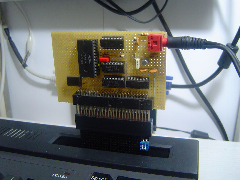

Bonsoir,
Quelquse news sur ce synthétiseur vocal.
Pour commencer, merci a Jipe pour son aide. Il saura de quoi j'parle :top
:| Ca fonctionne a merveille !!!!
Je pensais pas avoir un résultat aussi bon pour une synthése vocal.
Bien sûr et pour pas changer :moue, Il y a quand même quelques hic !!!!
Avec le synthé vocal en SLOT 1 et la BEER en SLOT 2 (Pour les programmes), si je charge une image en screen8 (Ligne 1100) et ensuite le fichier vocal (Ligne 1105), la parole sort bien pour commenter l'image grace à la ligne 1110.
J'appui sur une touche (Ligne 1150) et là, "File no found". Il ne trouve pas le fichier MG2-08.S08
Je fais un FILES sous basic, la BEER n'est plus reconnue :'(
Si je fais le même essai avec la SD, ça fonctionne trés bien :hum :hum
Mais bien sûr, comme mon COVOX est intégrer a ma SD, il y a un léger sifflement qui sort des HP. J'ai désactivé le COVOX et le sifflement a disparu.

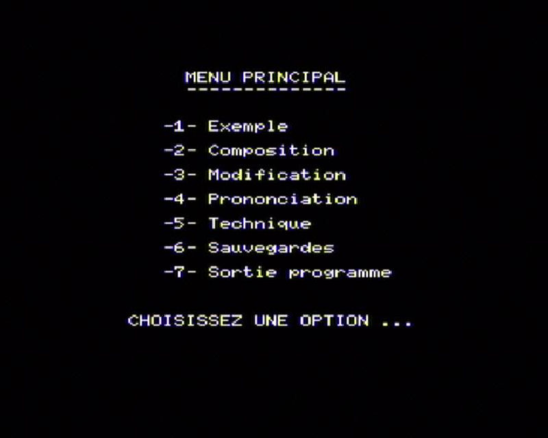

Niveau logiciel (Je parle de celui là) :
Il est trés bien fait pour créer et sauvegarder une composition vocale. Le seul truc, c'est que l'on ne peut pas charger une composition faite ultérieurement, ou alors, j'ai pas trouver ... :moue
Je ferrais une petite vidéo pour montrer les résultats. Mais il faut déjà bien comprendre la liste des CODES PHONEMES.
Dans l'ensemble, ce périphérique est incroyablement bien, même trés surpris du résultat. Pour une cartouche qui est sorti dans les années 85/90, c'était quand même du haut de game pour nos MSX.

Superbe :top
Dommage pour le conflit avec la BEER :(

metalgear2 pour le conflit as tu essayé un CTRL a l'init pour gagner quelques octets de mémoire ?
Le 10/04/2015 à 14h29
Oui, j'ai essayé avec la touche CTRL, il me désactive carrément la BEER :moue
Le 10/04/2015 à 15h23
essaye un clear 200, &HB000 au début du programme
j'ai regardé dans mes essais j'ai mis clear 200,&H9500

t'as trouvé où le mea8000 ?
Le 10/04/2015 à 17h34
faire une vidéo d'un module sonore c'est bien le monde moderne ça :lol
dans une version Amstrad qui trainait chez moi depuis fort longtemps ;)
