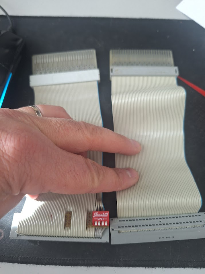

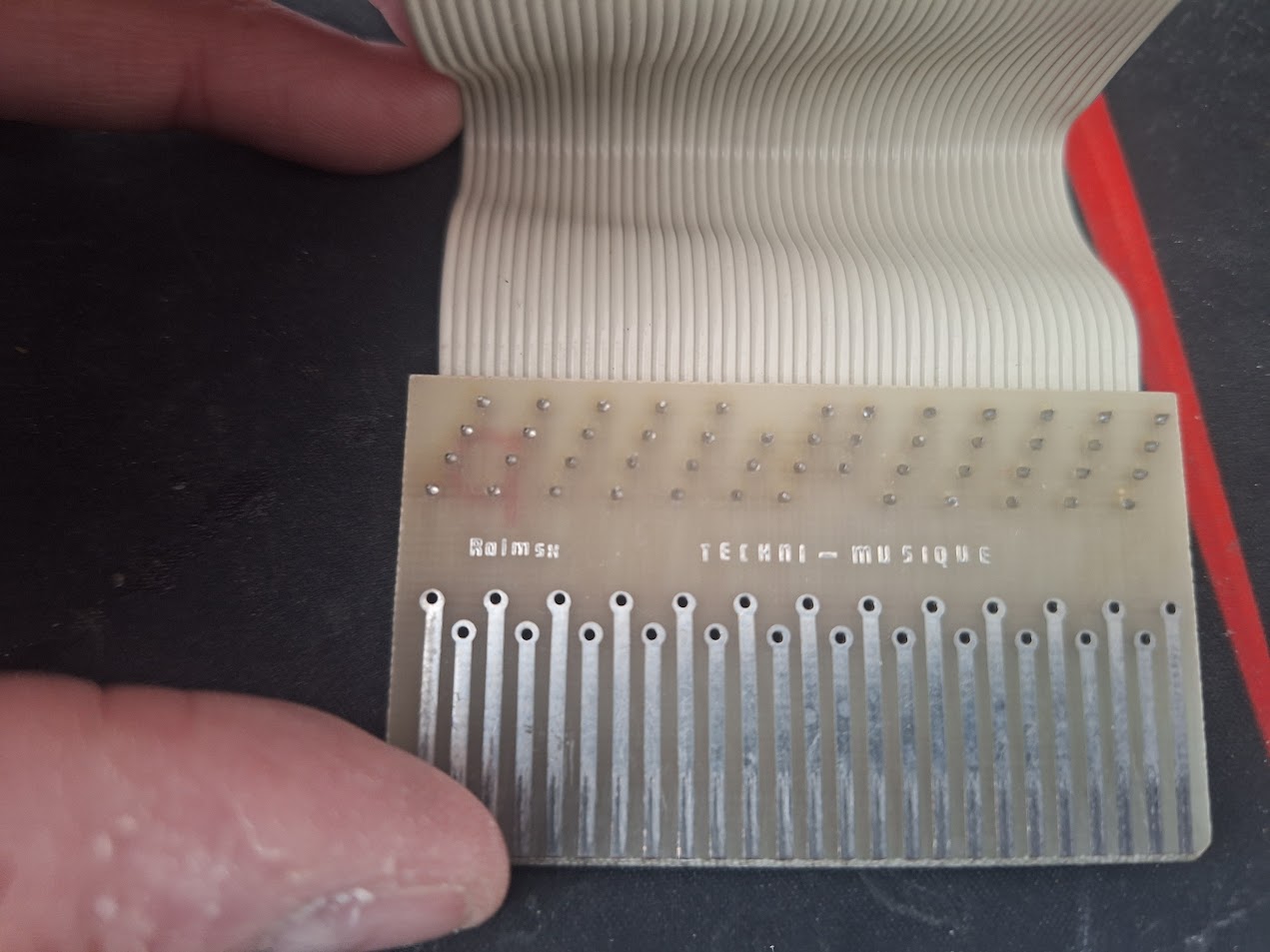

J'ai des rallonges officielles TECHNI-MUSIQUE ! (les photos c'est ce que j'ai en rab en plus de la mienne...)
D'ailleurs Jipe, pourquoi une a été modifiée avec des interrupteurs à ton avis ???
c'est pour pouvoir prendre la main sur une cartouche sans risquer de détruire le MSX et la copier ensuite ;)
mais normalement il faut une résistance sur chaque signal pour être efficace
