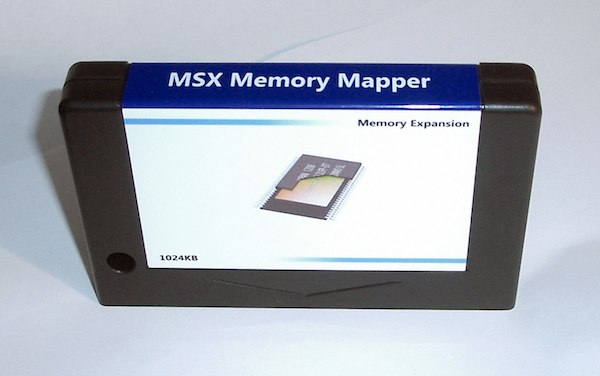

EDIT : Un Memory Mapper interne veut dire qu'il est possible de lire les registres afin de connaitre des pages mémoire sélectionnées sur chaque plage. Il peut y avoir confit si on ajoute un Mapper de ce type sur un MSX qui a déjà un Memory Mapper en interne. C'est pour cela que cette option n'est activable qu'en soudant un strap. Edité par GDX Le 17/12/2014 à 13h38
Le 21/11/2014 à 07h00
Gdx , La MMM me permet elle de faire tourner Dos2 sur un Msx1 ?
Si oui comment ? car j'ai testé sur Canon v20, la mémoire est bien détectée mais dos2 ne se lance pas.
Le 21/11/2014 à 08h31
Oui mais, il faut le matériel adéquate.
Le Canon v-20 a deux ports cartouche. La MMM utilise un port. Il faut donc une interface disque avec une ROM du MSX-DOS2 si tu n'as pas de Slot Expander.
Je ne connais que 3 interfaces avec la ROM du MSX-DOS2 incluse. Ce sont les suivantes :
- CF/IDE Sunrise.
- Padial SD (et autres interfaces dérivés).
- MegaFlashRom SCC+ SD. (C'est Nextor en fait.)
Et encore, l'interface CF/IDE Sunrise n'a pas la ROM du MSX-DOS2 par défaut. Il faut posséder un dump du DOS2 et la flasher avec en suivant la procédure dans la doc.
On peut aussi utiliser Nextor à la place en utilisant le logiciel fait pour. (Les partitions faites par le Fdisk de Sunrire sont imcompatibles par contre.)
Je ne sais pas si c'est possible avec le clone de l'interface CF/IDE Sunrise coréen. Edité par GDX Le 29/01/2015 à 13h39

La documentation du MSX Memory Mapper est prête !
MSX_Memory_Mapper-Doc.zip
Merci à ericb59 pour l'aide sur la sur version anglaise.
tu peux ajouter un périphérique qui a le DOS2 incorporé : la Mega-Scsi
Si c'est le cas, à mon avis, celle-ci doit fonctionner car elle est bien foutue.
EDIT : Voici aussi la doc. du Musical Memory Mapper :
MMM_doc.zip Edité par GDX Le 01/05/2016 à 14h29
