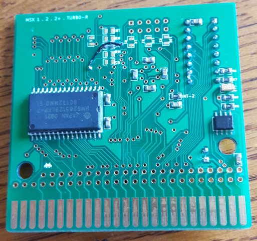

Pour les photos tu veux voir l'interieur de la cartouche ?

J'ai mis deux photos du PCB sur MRC mais elles ne t'avanceront pas à grand-chose à mon avis.

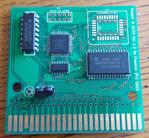

On voit bien sur la deuxième photo qu'il n'y a qu'un condensateur non polarisé sur la sortie son.
Le mieux est de voir avec le fabricant pour une éventuelle modif.
Et donc, tu penses qu'il faut l'enlever ou le remplacer ? Edité par GDX Le 26/06/2016 à 10h31

A mon avis et vu la position du condensateur, tout en bas, a droite, soit il faut le remplacer par un condo de 4.7uF polarisé, soit pouvoir désactiver cette sortie avec un inter miniature.

Le condo c'est celui la :
