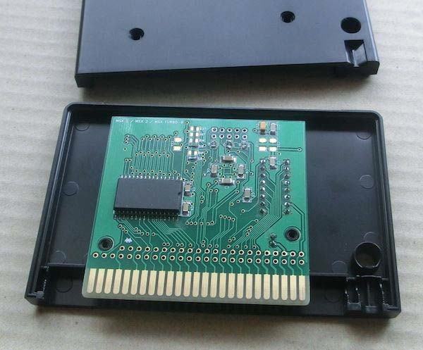

J'ai fait l'acquisition d'une nouvelle extension dont je dois être un des rares à la posséder car je participe un peu à ce projet à ma façon (certains logiciels et tests).
Je ne sais pas lorsqu'elle sera vendue. Je ne sais même pas si son nom est définitif. De plus, il semblerait que seulement une petite série de 10 unités soit prête (moins la mienne :tchin et 2 ou 3 réservées).
Je me permets tout de même de la présenter. C'est une cartouche assez originale qui me plait.  :love
A première vue, cette cartouche est une extension de mémoire ordinaire, un Memory Mapper standard de 1024Ko.
En fait, c'est à peu près ce que devait être cette cartouche avant que je parle au développeur de mon projet sur le SN76489AN.
http://www.msxvillage.fr/forum/topic.php?id=1305
Dès lors, cette puce sonore a été intégré dans la cartouche. C'est là qu'à commencé ma participation. Je convertis les jeux Colecovision. Les routines de conversion du son disparaissent, c'est plus simple. Le son est donc comme sur les jeux originaux et il n'y a plus de ralentissement quelque soit le jeu.
Entre temps, je suis tombé sur le poste suivant du forum msx.org.
http://www.msx.org/forum/msx-talk/software/sg-1000-game-loader-msx-dos
Je me suis penché sur ce programme qui permet de lancer les jeux de la Sega SG-1000 sur MSX. Je constate qu'ils sont bien plus facile à convertir que les jeux Colecovision. Il n'y a presque rien à modifier pour qu'il fonctionnent parfaitement sur MSX ! J'ai donc changer la méthode de patch du lanceur qui était trop basic. La première version peut déjà faire fonctionner 46 titres.

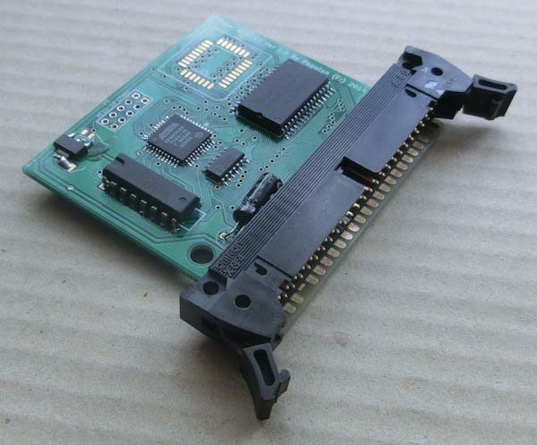

La cartouche a d'autres particularités spécifiques comme la possibilité de protéger des plages de mémoire ou d'utiliser son Memory Mapper indépendamment des autres Memory Mapper standard installés afin de lancer les ROM MSX plus facilement. Avec elle, même les ROM de 48Ko pourront fonctionner.
La cartouche peut même se connecter directement sur un BUS d'extension. C'est du jamais vu. Les possesseurs d'un MSX ayant un BUS d'extension pourront sans doute commander la version adéquate.
Et le fin du fin, elle initialise elle-même l'ordre de ses pages de Memory Mapper au démarrage du MSX. Un Memory Mapper standard n'initialise pas ses pages, c'est le BIOS ou le MSX-DOS2 qui le fait. Ce qui cause des problèmes sur MSX1 si on a pas d'MSX-DOS2 car le Bios ne prend pas en compte les Memory Mapper.
Une autre série sera produite en fonction des ventes de la première. Edité par GDX Le 10/12/2014 à 02h03

Question de Béotien, a la TurboSEB donc :p
Si ce Mapper etait équipé de RAM, est ce que ca serait possible de résoudre un problème de mémoire comme sur le HBF500 avec sa mémoire de 2 banques de 32ko a adressage différent qui empeche d'utiliser les jeux 64ko ? En etant le Mapper prioritaire!
Edité par TurboSEB Le 30/07/2014 à 10h47
Le 30/07/2014 à 10h25
Oui, ça résout ce problème.
Messages: 6034
Le 30/07/2014 à 10h54
Note : j'ai rectifier la faute de frappe, "jeux" au lieu de "deux", j'espère que ca modifira pas la réponse :oups
Dans le cas de deux cartes, une "RAM" et une "ROM" mise dans les deux ports cartouches, quel Mapper serait prioritaire?
Il reste un emplacement libre pour un chip supplémentaire, c'est pour quoi faire?
Meme si personnellement le chip musical ne m'interesse pas a priori, je trouve ce mapper des plus intéressant ^^ Edité par TurboSEB Le 30/07/2014 à 10h57
Le 30/07/2014 à 11h09
Le système installe la RAM d'abord, c'est après qu'il lance les ROM. Donc aucun rapport entre les 2.
La bonne question serait plutôt dans quelle RAM le système s'installe ?
La réponse est : Ça dépend du MSX mais aussi du MSX-DOS utilisé.
Si le système installe ses variables sur l'extension de Memoire (Je pense que c'est le cas du HB-500 comme la majorité des MSX), il se comportera exactement comme un MSX avec un Memory Mapper en interne de 1024Ko. Sinon, il faudra lancer un programme qui sélectionne le Mapper. Il sera sans doute fourni si besoin. Il faudra l'executer avant de lancer un des programmes qui causent problème. Edité par GDX Le 30/07/2014 à 11h24

Et pour reprendre la question de TurboSeb : A quoi sert l'empreinte de chip restant sur le PCB ?
Messages: 11265
Le 30/07/2014 à 11h29
si ma vue est encore bonne il faut demander a popolon(fr) ;)
Le 30/07/2014 à 15h25
Pas la peine.
Pour le mapper, c'est expliqué ici avec un schéma :
http://www.msxvillage.fr/forum/topic.php?id=1244&
L'emplacement vide, c'est pour mettre une flashrom à la place des RAM mais faut reprogrammer le MAX pour ça. Edité par GDX Le 30/07/2014 à 16h05
