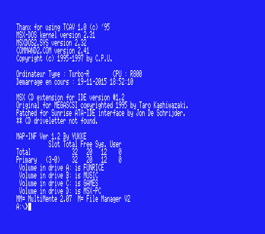

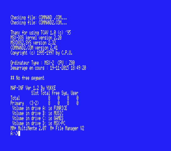

en préparant les MSX pour Pinon j'ai essayé l'interface Fun Rice en FAT 16 avec lecteur de CD-ROM sur un Philips VG8235 128K
il n'y a pas assez de mémoire pour charger le driver du CD-ROM
on a le droit a un message NO FREE SEGMENT
de même en version 128K SOFARUN ne charge pas les DSK avec SRI
il faut donc un minimum de 256K pour exploiter au mieux la cartouche
avec 128K on peux lancer des jeux sous .BAS et .COM
charger des roms dans une S-RAM ou Megaflashrom
voir des images
charger des musiques

Le 25/08/2016 à 18h28
Salut
ouais je le savais c'est préciser dans mes annonces qu'il faut pour exploiter le CD un mini de 256ko mais avec 512ko c'est confortable ..
y as même un test dans le boot si l'UC a plus de 128ko alors il charge le driver sinon il n'est pas charger !!
quand a SRI et autre 256ko mini
Exemple BOOT avec 128ko
Exemple BOOT avec 512ko

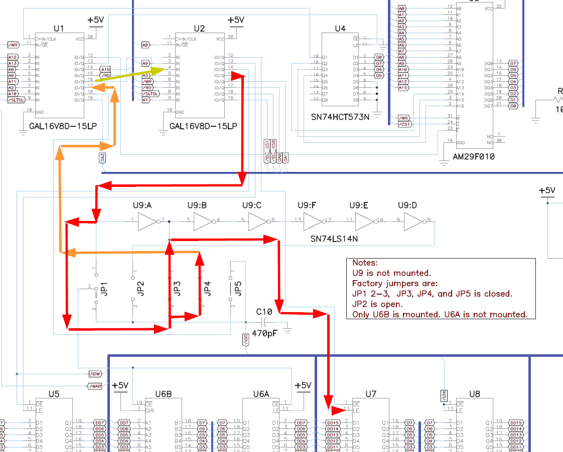

Salut les amis du fer à souder.
Dans le cadre d'un projet dans lequel s'intègre une interface IDE (mais seulement à la dernière étapes), j'ai commencé à regarder le sujet de l'interface IDE de Sunrise.
Pour mon projet je vais certainement utiliser un CPLD (ALTERA MAX7000S ou MAX3000, voir un équivalent d'une autre marque), bref, j'ai pas trop envie d'ajouter deux GAL16V8.
Du coup j'ai commencé un "reverse engineering", je ne suis pas encore 100% certain des équations logiques que j'ai obtenu, mais je vous partage ce dont je suis confiant:
msx-ide_sunrise_flux_entre_les_gal
Voilà, je ne communique pas plus sur les équations logiques que j'ai trouvé pour le moment pour la simple raison que je ne les ai pas encore testé en les synthétisant dans des GAL16V8 vierges et vérifier que l'interface fonctionne.
Je reviendrai communiquer sur la réussite (ou l'échec) plus tard.
Pour le moment je préfère focaliser mon temps et mon énergie sur l'avancement étape par étape de mon projet.
