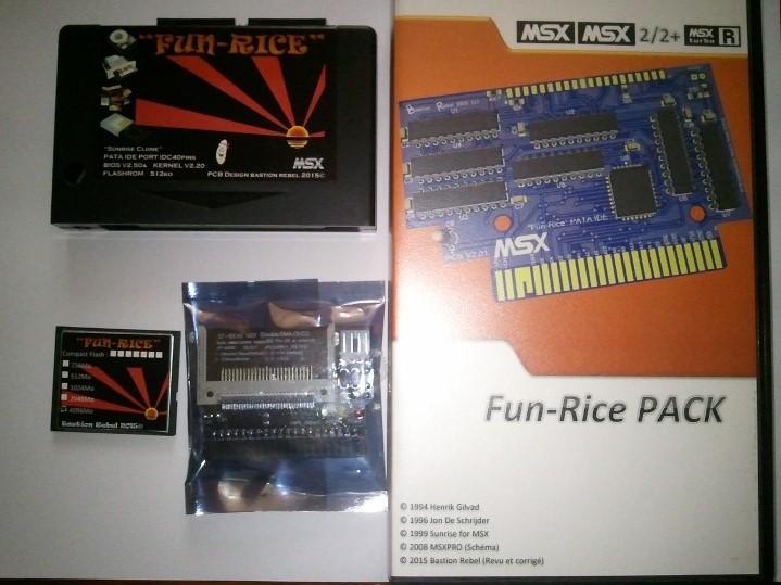

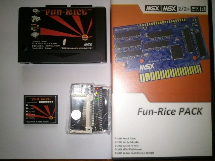

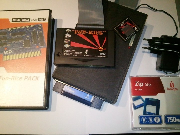

salut a tous
petit rappel : pour la version CDROM + CF il faut une mémoire RAM superieur a 128ko a partir de 256ko c'est utilisable sinon le driver ne se charge pas !!
Version dispo:
BASE + 1CF (256 ou 4Go)
BASE + 2CF(4Go)
BASE + CDROM Externe + 1CF(4Go) photo ancienne version , nouveau dispo
BASE + ZIP750externe + 1CF(256 ou 4Go)
Voila

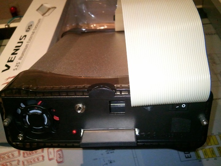

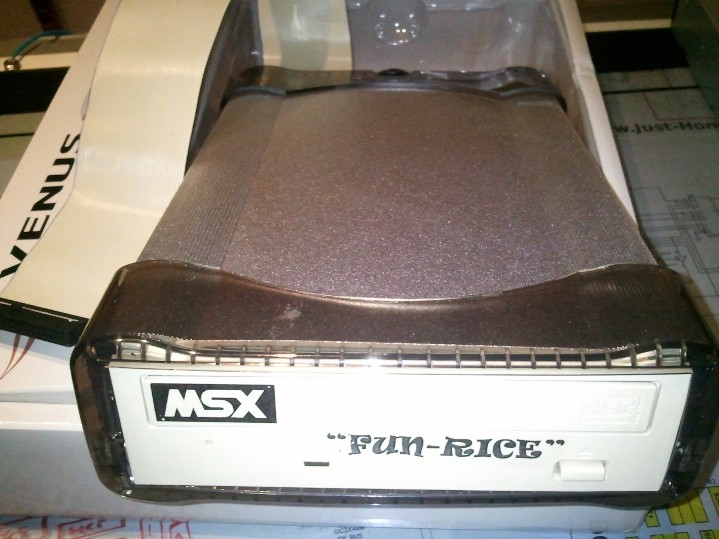

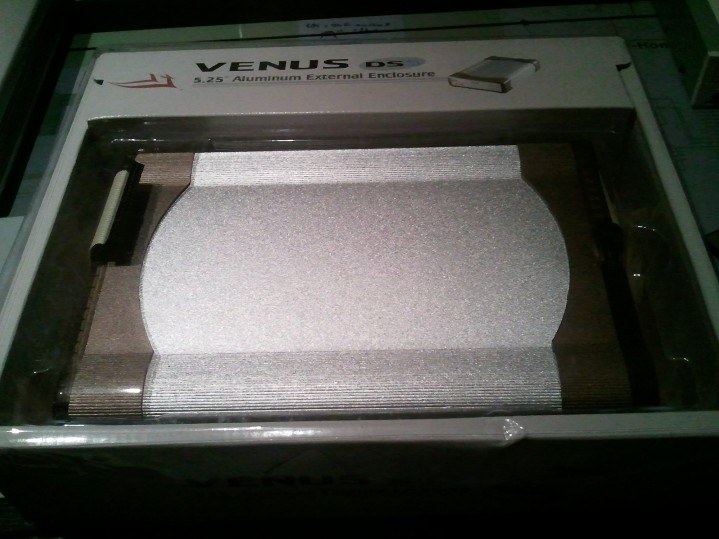

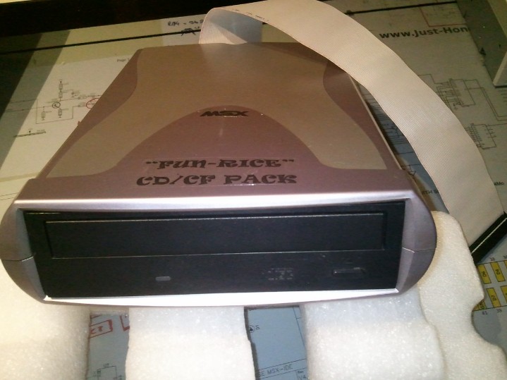

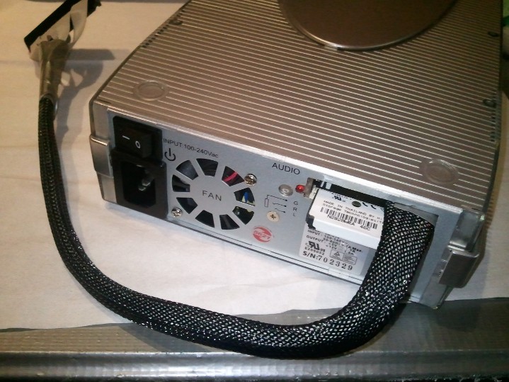

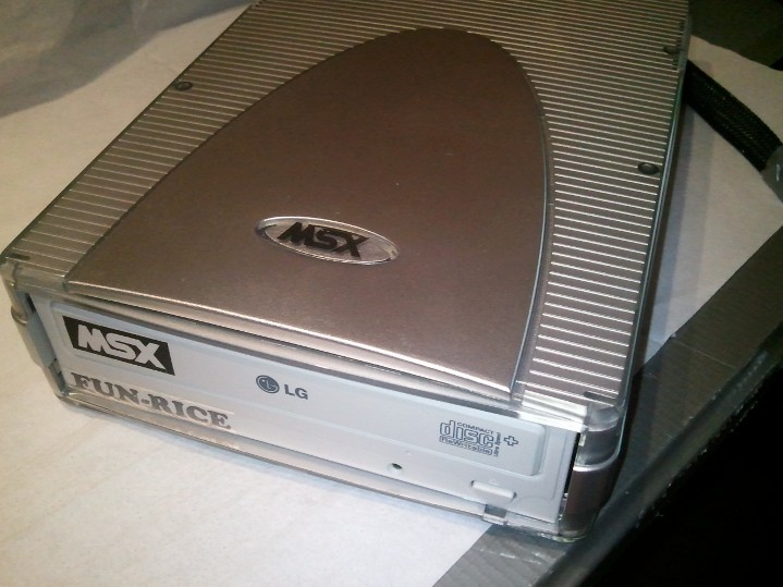

voici les photos des 2 FUN-RICE PACK CD/CF DISPO a la VENTE
1er Boitier "VENUS" 5.25 Alu
2em Boitier 5.25

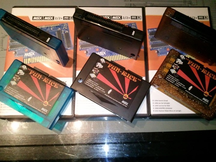

nouveaux boitiers bleu / Noir / Orange
