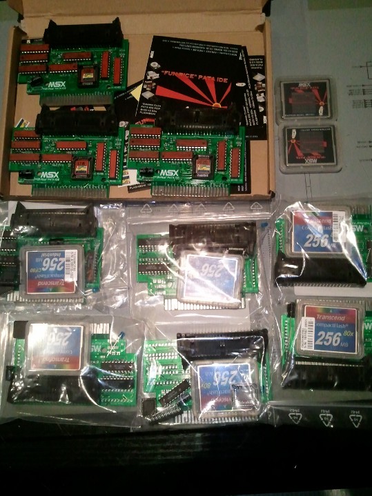

Juste un petit point sur l'assemblage :
1 Carte PROTO pour TEST
3 Cartes Soudées , Vérifier , Testées , Rom Pré-chargées personnalisées
il m'ont bien fait chi... ces supports PLCC :gre
pour les autres j'attend encore des composants !! ca ne devrait plus tarder
Reste a monter dans des boitiers en cours de commande !! hein Ericb59 !! :siffle
A Suivre ....
Le 01/11/2015 à 19h49
Bonsoir,
Ca fait des beaux p'tits kits :top
Tu ne fais plus tes PCB en contact GOLD ?
Messages: 6034
Le 02/11/2015 à 03h15
Bastion Rebel :
Salut a tous
A Suivre ....
:lol Désolé :oups Ca doit faire mal :oups
Si y'en a encore une de dispo, ca m'interesse, mais je dois pas etre le seul :p:siffle je voudrais pas abuser ^^
: Edité par TurboSEB Le 02/11/2015 à 03h18
