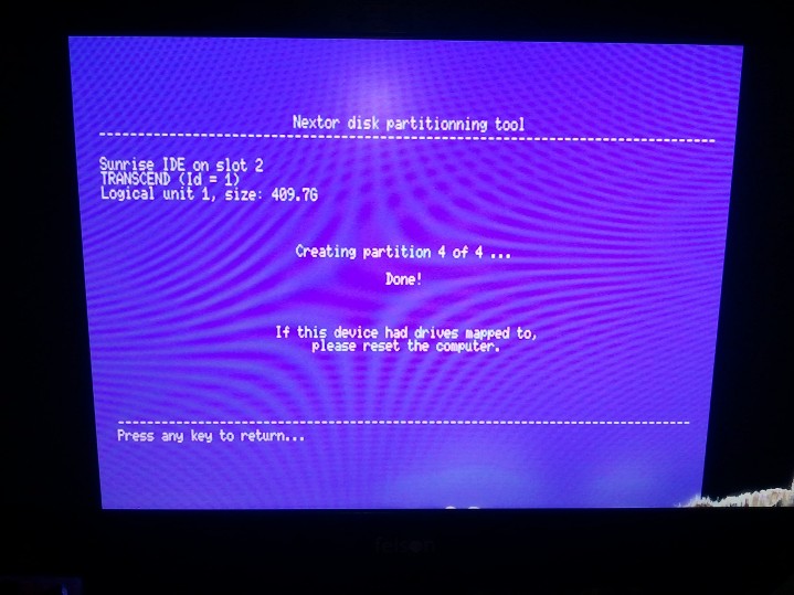

ah un petit test avec NEXTOR 2.0.4 je l'ai pas trop en main (désolé) mais a essayer !!
Flash de la ROM 128ko avec idefl128
Partitionnement
BOOT !!
A Suivre .....
Messages: 1929
Le 22/10/2015 à 19h35
Problème de LED résolu !! j'ai tirer un fil du connecteur +5v et je l'ai ramener a l'IDC40 pin 20
la résistance est passer a 330ohms et ca claque bien
vérifier en copie et en lecture pas de soucis !!! :top :top
donc schéma et PCB OK je commence a assembler les cartes avec les composants que j'ai
Le reste est en commande , ca me laisse le temps de peaufiner ma jaquette !! :love :love
