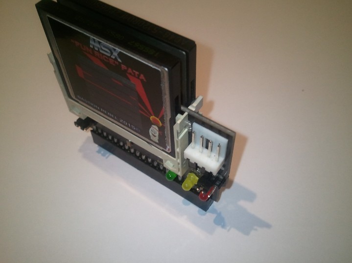

pour le test 128ko tester sur un VG8235 sans soucis puis avec ajout de 512ko (HOMER) no problemo !!!
test aussi sur un MSX1 VG8020 + HOMER + FUNRICE ca marche !!! mais la plupart des utils marche sur MSX2 Mini
le Seau !!! c'est difficile de résister !!! Hein je me demande combien d'entre vous l'on fait "SAUTER"
les clips du connecteur peuvent être enlever sans rien casser !!
le connecteur IDE de travers !! ca ne devait pas être ces connecteurs plutôt des droits mais plus sympa avec les "lock"
le +5V ouais ca permet d'amener le +5V au plus pres du connecteur IDE et la diode d'eviter le retour d'alim avec les unités alimenter en externe !! (circuit modifier sur PCB V2.01 !!!)
pour le double CF c'est ce que j'ai et pas de soucis le miens y as les jumpers , mais certain n'ont que les condos et rien de parametrable !!
l'etiq disquette c'est une etiquette de cartouche plier !!
bon bref tous le monde est CONTENT !!!

eqt ce que quelqu'un à essayé la rom nextor ?
qu'est-ce que ça apporte ou enlève ?
Le 02/01/2016 à 11h06
Moi sur mon interface CF Sunrise..
http://www.msxvillage.fr/forum/topic.php?id=1708&pt=1#m42483
Les deux.
Avantages :
- Ça apporte une compatibilité totale des partitions avec les PC ou Mac.
- Ça permet de se passer du lecteur de disquette pour formater les CF.
Inconvénients :
- L'interface ne supporte plus aucun adaptateur SD to CF.
- L'interface a parfois du mal à booter sur le Turbo R
- Le boot devient très très long lorsqu'on ne met pas la seconde CF. En pressant sur une touche à un certain moment, on peut passer la recherche mais c'est moins pratique.
- La touche pour désactiver l'interface est différente selon le slot dans lequel est la cartouche. Edité par GDX Le 02/01/2016 à 12h48

petit rappel : pour la version CDROM + CF il faut une mémoire RAM superieur a 128ko a partir de 256ko c'est utilisable sinon le driver ne se charge pas !!
Version dispo:
BASE + 1CF (256 ou 4Go)
BASE + 2CF(4Go)
BASE + CDROM Externe + 1CF(4Go) photo ancienne version , nouveau dispo
BASE + ZIP750externe + 1CF(256 ou 4Go)
