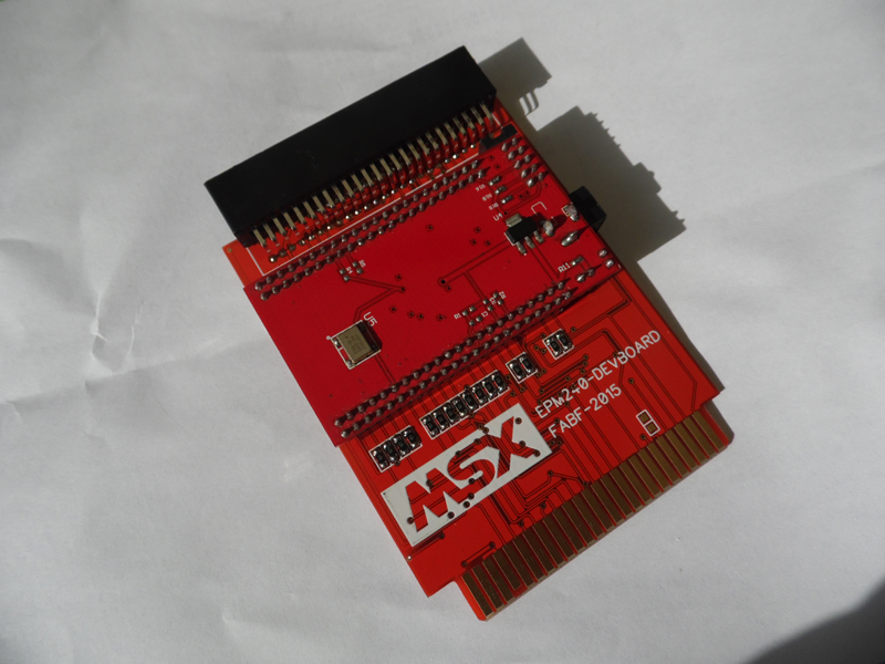

Je vous présente ma dernière réalisation, une carte de développement pour EPM240.
La carte sans l'EPM avec une SRAM 512ko et un connecteur cartouche NOSCC qui permet de jouer les sons SCC avec une cartouche SCC non modifiée ;)
epm240db-1
La carte avec son EPM240.

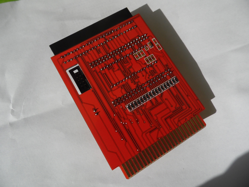

epm240db-2
epm240db-3

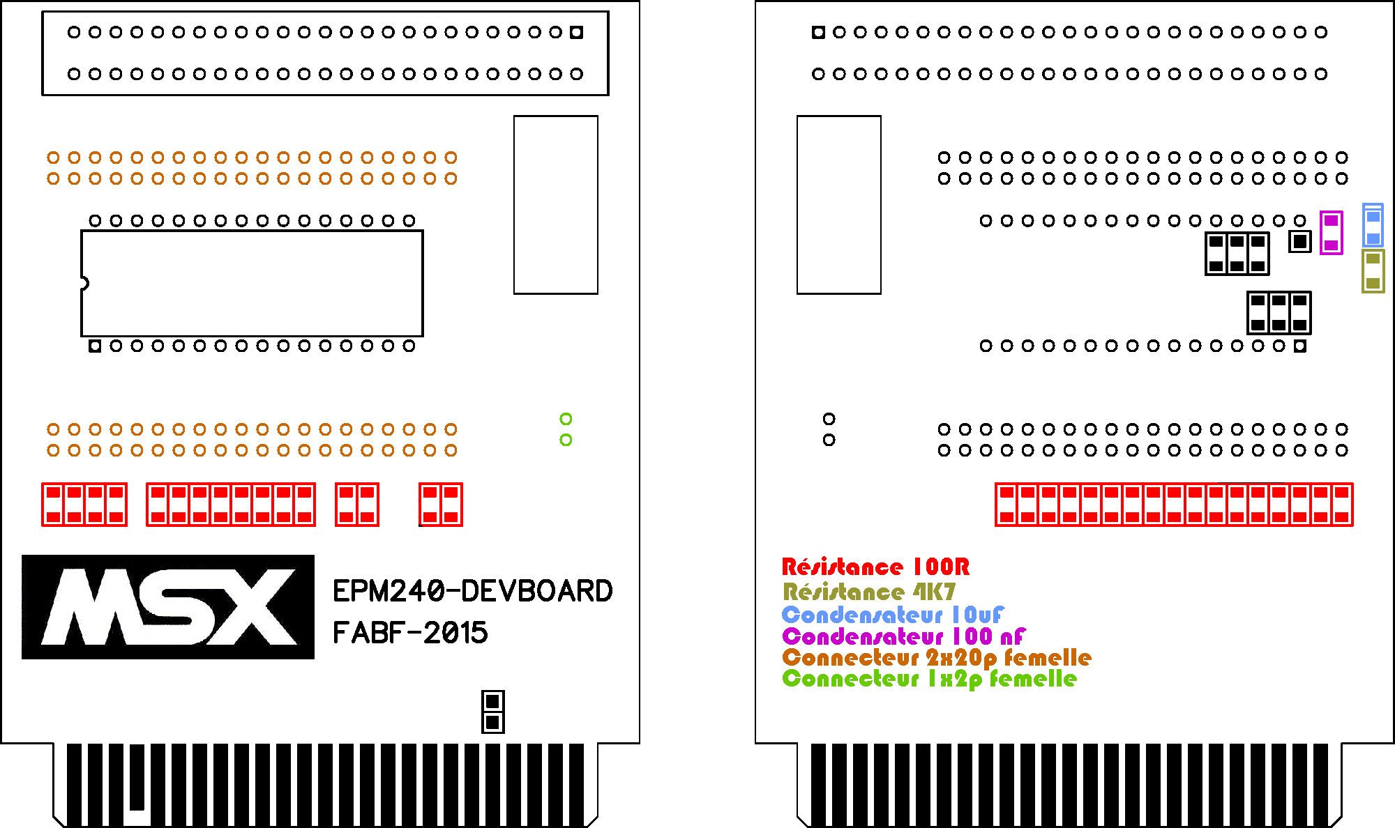

Montage de la carte
epm240-devboard-montage

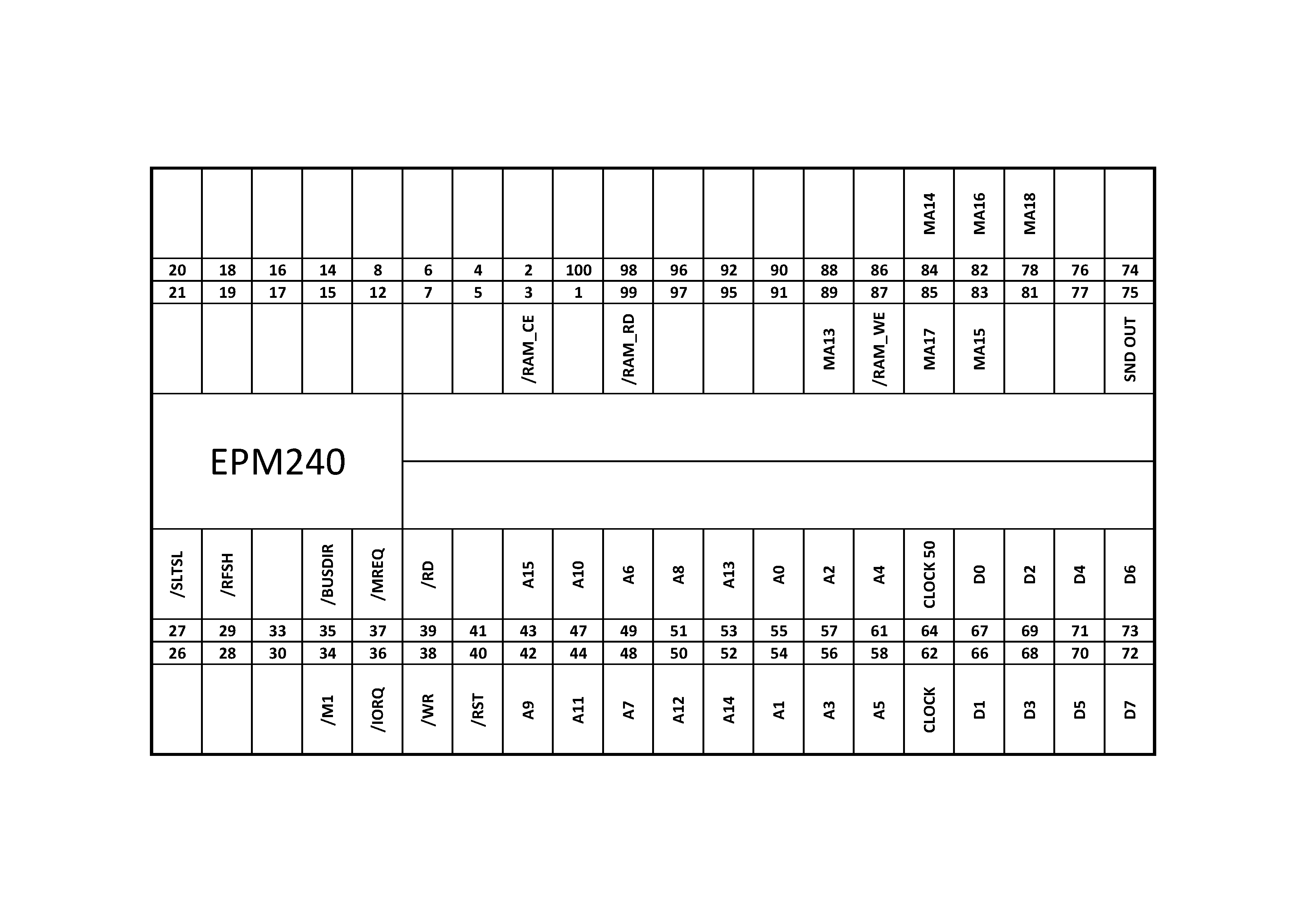

Pinout de l'EPM240
epm240

Le 13/11/2015 à 00h41
Tu as tous les signaux du port cartouche qui arrive sur l' EPM240 ?
Le 13/11/2015 à 07h10

Le 13/11/2015 à 07h29
ah super , je viens tous juste de recevoir ma carte EPM240/570 mini board , je voulais commencer a mis mettre , ben ca tombe bien !!
en as tu de dispo vide ? j'ai tous les composants déjà semble t il sauf si y en as de l'autre coté ?? !
Messages: 4837
Le 13/11/2015 à 10h15
metalgear2 :
Non il manque /INT /WAIT /RFSH et les /CS

Bastion Rebel :
Oui bien sur.
Rien de particulier à l'arrière si ce n'est des résistances et un condo CMS.
Messages: 4837
Le 23/11/2015 à 22h24
Je viens de vérifier /RFSH est bien câblé ^^
Messages: 4837
Le 26/11/2015 à 21h39
J'ai mis le pinout de l'EPM240 dans le premier post.
