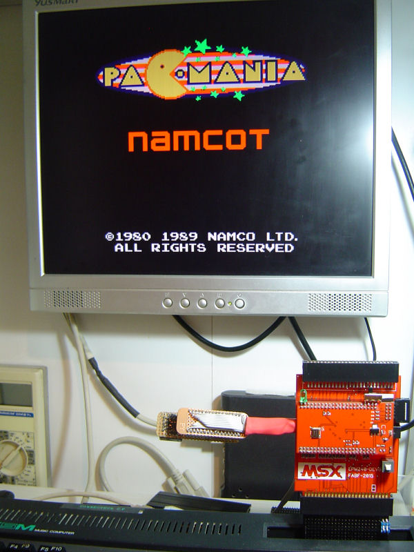

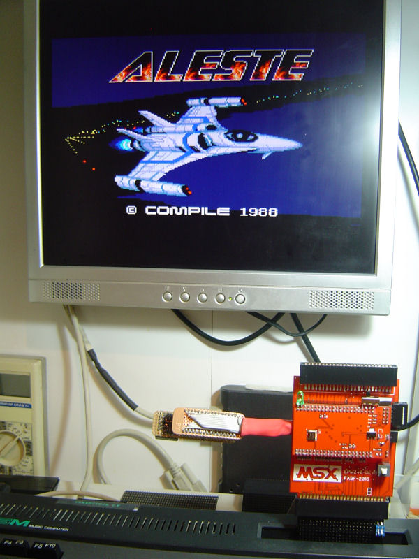

Voilà donc le 1er, le mapper SCC en Lecture/Ecriture : Mapper SCC EPM240 (Utilisable sur la carte DEV EPM240 de Fabf)
Ouvrir le fichier " Mapper_SCC_EPM240.qpf ", programmer l' EPM240 et c'est tout. La carte DEV est prête a recevoir un fichier ROM SCC ( Nemesis2, Nemesis3, Space Manbow, ....) :top

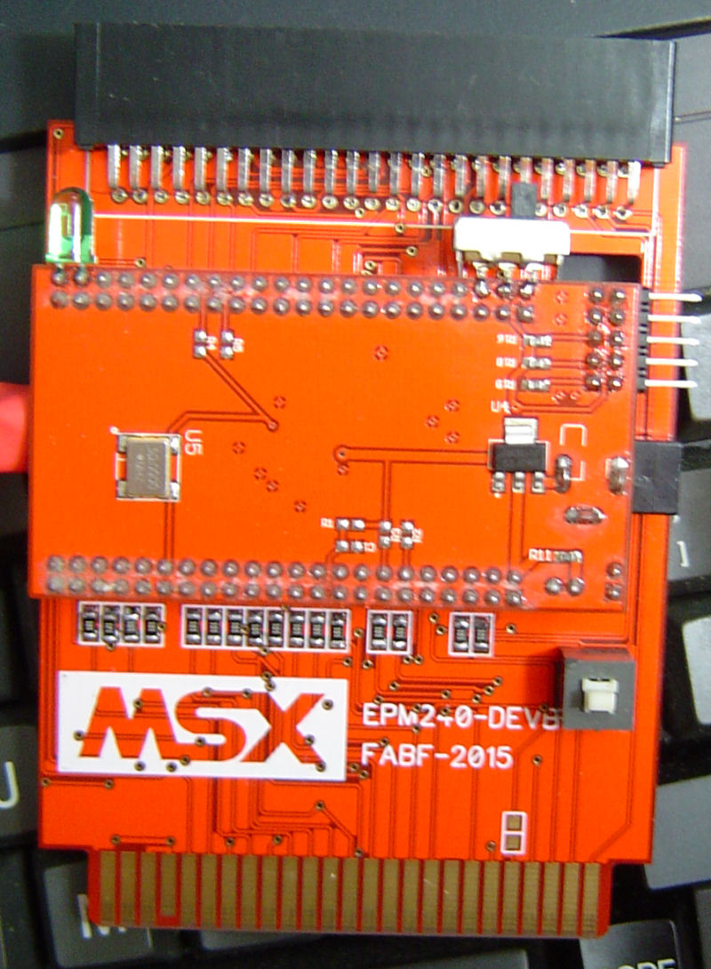

Avec une idée de Fabf, la position du swicth et de la LED sur la carte DEV :
Logiciel de flashage a utiliser : SCCFLASH.COM
L''interrupteur : Sert a couper la FlashROM pendant le boot du MSX (Même principe que la FlashROM SCC).
La LED : Sert a visualiser l'état du SLOT.
Et le résultat est quand même incroyable. La carte du dessus est simplement pour avoir le son SCC.

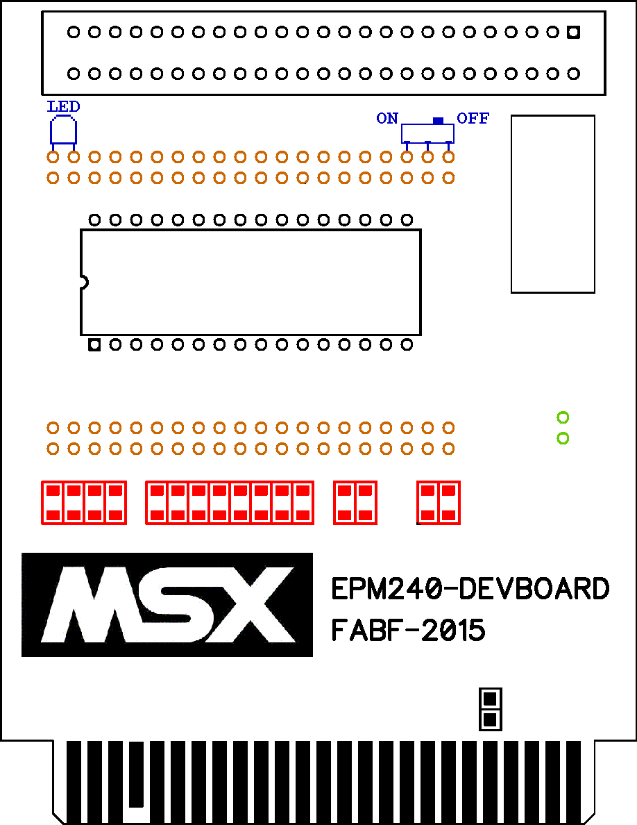

Le 01/02/2016 à 21h58
1024k :|
J'ai bien fait d'appeler ça DEVBOARD, un trous pour l'inter, une protubérance sur le coté, 100 grammes de spaghettis.
Ca me ferait plaisir de voir quelques photos :lol :top
