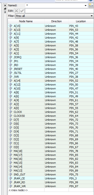

Le 02/12/2015 à 22h06
Bonsoir,
J'ai ouvert le fichier SCC_MAP et en regardant le "Pin Planner", je m'suis aperçu qu'il ne donnait pas la direction des port ... :hum
Aprés un re-compile, la direction des ports est là :D
Messages: 4839
Le 02/12/2015 à 22h37
Oui j'avais remarqué aussi :hum
Pas de problème si on programme le CPLD sans re-compile.
