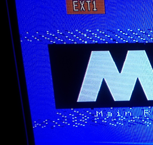

Test fait: Mapper gouget 512 sram
-> Logo MSX s'affiche, mais ça bloque au basic, par moment le logo MSX se fige au demarrage
Pour info, la carte est branché sur mon NMS-8220 Edité par MSXlegend Le 07/02/2016 à 13h07

dis Legend : t'as pas un autre MSX pour faire les test ?
vérifie ou change de slots car les slots philips ça s'encrasse

J'ai eu la peur de ma vie sur nms8250 :| :| :|
Meme apres le retrait de la carte, ca me l'affichait encore. J'ai attendu 10 mn, et tout est revenu a la normale
ps: je prefere attendre ton test pour le gouget et le covox :oups Edité par MSXlegend Le 07/02/2016 à 14h49

J'ai mis à jour les mappers Gouget et Tsujikawa.
Il y avait deux signaux câblés mais non déclarés.
Ca marche sur certains MSX et pas sur d'autres :hum
Je regarde le Covox sur ma machine la plus capricieuse : Sony HBF1 XDJ :p

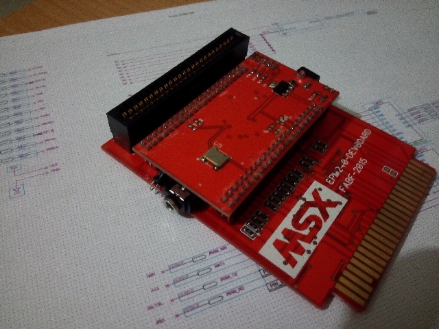

Avec une sortie audio jack 3.5, on sent nettement mieux la différence ^^ (juste un léger souffle qu'il faut que je regarde de plus près)
Tu as rajouté une sortie dans Quartus ou tu as hacké la carte ?
provisoirement sur la carte, quartus c'est encore "nouveau" pour moi, il me faut un peu de temps pour m'y mette
