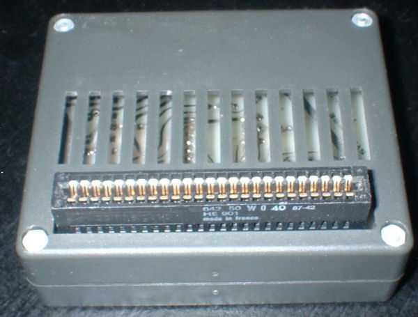

Il y a aussi deux autres solutions :
Celle là : http://www.ebay.fr/itm/5pc-Industrial-Card-Edge-Slot-Socket-Connector-25x2P-50P-2-54mm-0-1-Right-Angle-/130970278382?hash=item1e7e6fd9ee:g:kxAAAMXQHeBSEH~l
... et redresser les pattes du connecteur.
Ou cella là :
C'est un connecteur avec des broches de 16mm.
Le 03/04/2016 à 11h46
Tu as beaucoup de pins abimés ?
au moins 4 ou 5
Le 03/04/2016 à 11h48
Metalgear2, où as tu trouvé ton connecteur avec broches de 16mm ?
Le 03/04/2016 à 16h22
Sur le synthétiseur vocal de chez Amstr...
Sur les autres versions comme le Commod..., le connecteur est standard. Il est plus long sur l'Amstr... car du côté 6128, la connecteur male ne ressort pas assez par rapport à la carcasse.
Quand j'ai fabriqué la version MSX, j'ai changer le connecteur car c'est plus propre : http://www.msxvillage.fr/forum/topic.php?id=2251&pt=9#m63722
