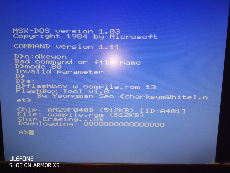

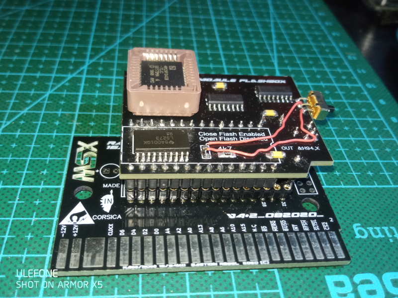

voici ma dernière production ..
la ROM 1664 v42 + Module FLASHBOX (de sharksym)
c'est un module avec flashrom de 512ko qui a la particularité de proposer 16 banks de 32ko (de 0 a 15) la bank 15 étant celle de démarrage pour info

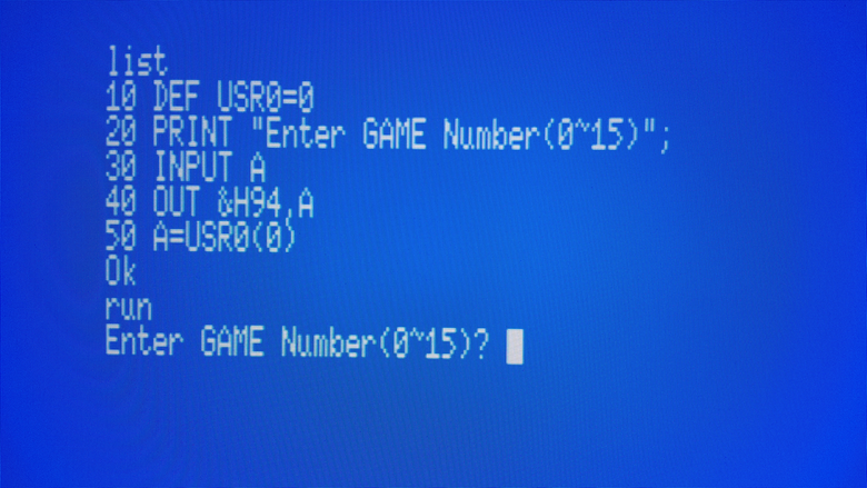

donc pour être plus clair vous pouvez choisir la rom a utiliser via une commande BASIC out &h94,X
X étant la bank de 32ko ou vous avez stocker la rom !!

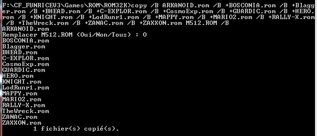

j'ai donc assembler 16 roms de 32ko a la suite pour former une ROM de 512ko comme suivant
1/ le flashage sous MSXdos en photo
2/ le module FLASHBOX + ROM 1664 V42

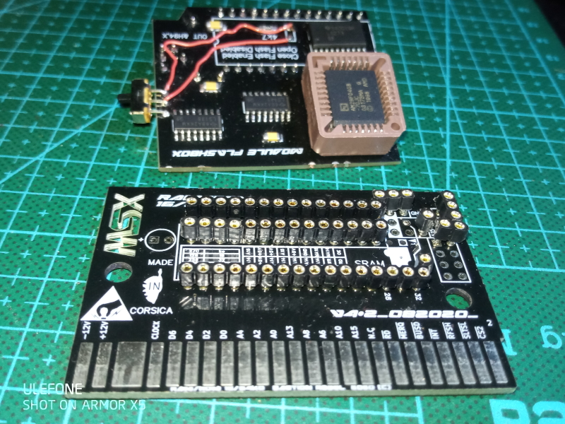

3/ demonté pour le fun !!!
Voila module sympa ... :D :D :D

Et gravure "MSX" sympas :D
Messages: 2572
Le 17/11/2020 à 10h24
Moi je kiffe le Made in Corsica ;)

merci de m'avoir fait comprendre a quoi servait le schéma du flashbox car j'étais passé trop rapidement dessus
moi j'utilise un programme windows CONCAT 1.4 Fr moins contraignant que de taper toute la ligne de commande ;)
