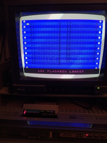

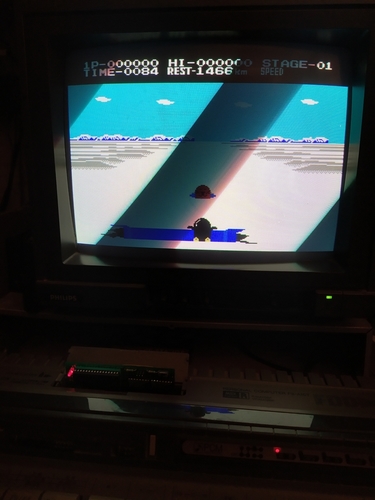

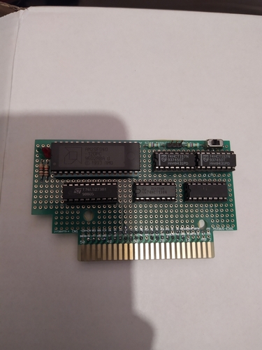

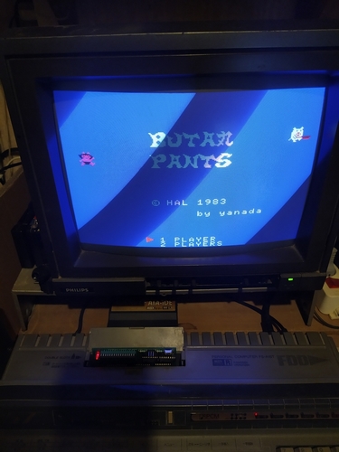

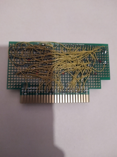

quelques petites photos de ma flashbox
coté composants
coté plat de spaghettis
le menu ( vide en test )
un jeu
un autre jeu

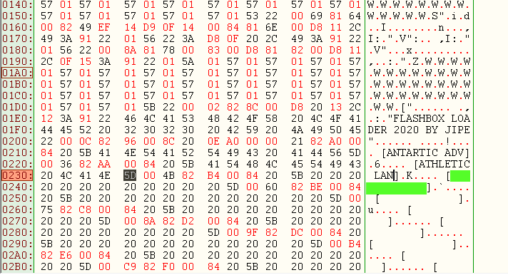

j'ai fini mon menu pour la flashbox, il est maintenant en screen 1 et s'affiche en moins de 3s
voici la rom pour ceux qui seraient intéressés par ce projet
BOXMENU.rom
pour rentrer les titres j'utilise directement un éditeur hexa
il faut juste modifier entre les 2 crochets [ ]
voir l'exemple avec 2 titres rentrés et une zone de titre vide ( en vert )

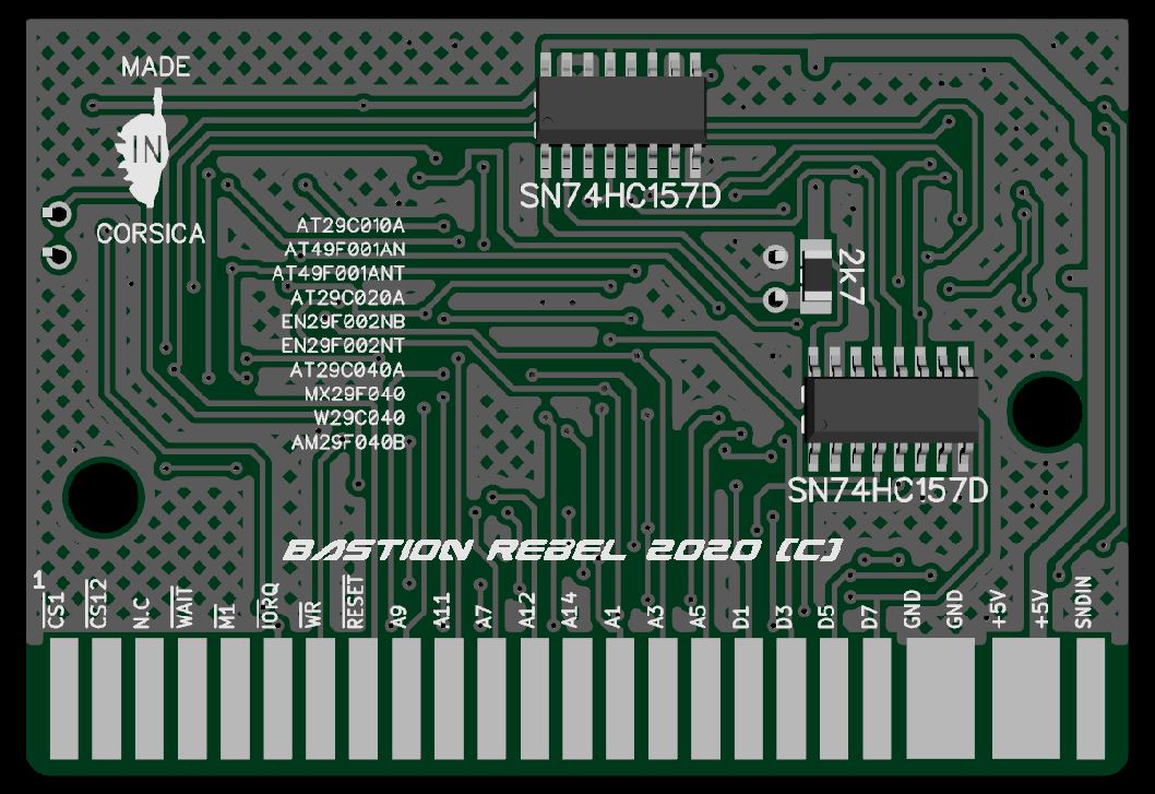

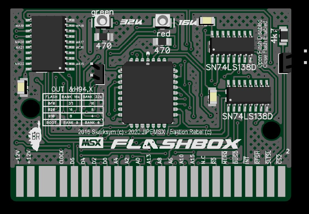

salut j'ai preparer un PCB FLASHBOX V2 16/32k
production des PCB .....

Plusieurs questions...
1 le programme FLASHBOX.com est il modifier ??? si oui Quoi et Ou ???
2 l'entete de la ROM de BOOT c'est bien 41 42 00 00 00 00 00 00 10 80 00 00 00 00 00 00 ou elle doit changer ????
3 c'est quoi cette modif ???
En 3FD0, voici la correction 21 11 80 22 76 F6 21 00 C0 22 C2 F6 C3 AC 73 ???

c'est dommage d'avoir oté le support DIL pour les flash car il permet de programmer celles-ci pour une autre utilisation que les jeux 16 et 32k
Messages: 1924
Le 25/11/2020 à 18h31
on met un support PLCC !!!

1) le programme Flashbox.com n'est pas modifié du tout , c'est le strap qui fait la différence mode 32k pour programmer , mode 16k pour jouer
2) l'entete de la ROM de BOOT devient 41 42 D0 BF 00 00 00 00 10 80 00 00 00 00 00 00
3) c'est une erreur de ma part sur le post , 3FD0h est l'adresse a modifier avec l'editeur Hexa car le programme commence a 0000h
la modif est de Sector28 pour les MSX1 avec 16k de ram mais marche sur tous les MSX
pour l'exemple regarde dans la rom de mon menu

Le 25/11/2020 à 18h40
oui mais ça permettait de flasher pour une ide par exemple
cette cartouche n'est pas dédiée seulement aux jeux c'est aussi un programmateur de flash pour MSX ;)
