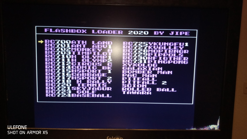

je me suis fait un nouveau menu avec une redéfiniton des caractéres en L.M
il faut seulement 4 secondes pour qu'il soit opérationnel aprés le reset du MSX
pour l'instant voici une image car j'ai encore quelques petits bugs sur certains caractéres
la police employée est récupérée sur Eggerland Mystery II
j'en ai checké des jeux avec Meisei pour trouver une police ou il y avait les majuscules et les minuscules :|

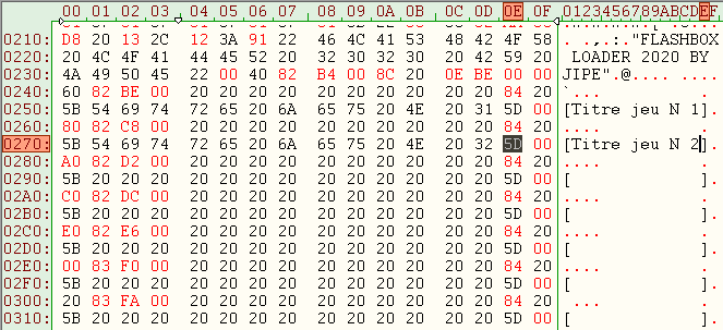

voici comment rentrer les noms des roms 16k dans mon programme
l'ouvrir dans un éditeur hexadécimal avec un PC
ou sous SHEM avec un MSX ( ne pas oublier que shem décale tout de 100h )
modifier dans la zone texte ( ASCII ) CTRL X avec SHEM
les noms des jeux doivent être entre les 2 crochets [ et ] et ne pas dépasser cette zone
cette façon évite de tout refaire le basic2rom et de réimplanter les routines ;)

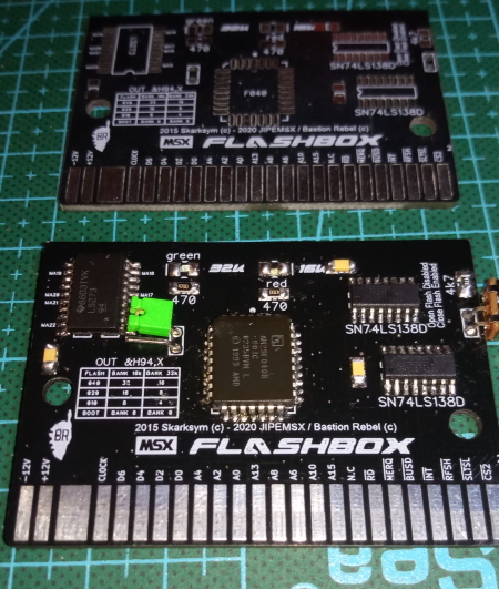

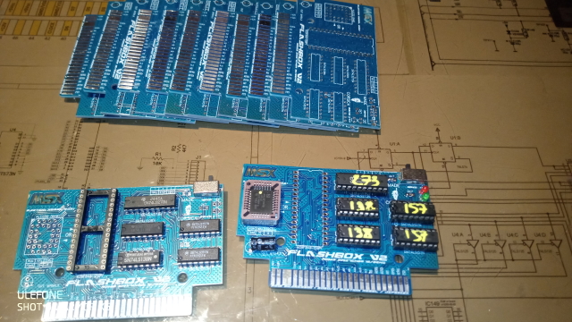

le PERE NOEL "Chinois" m'as apporter mes PCB !! pour NOEL :noel :noel :noel
voici la FLASHBOX V2
en mode 16k (32 banks de 16ko)
en mode 32k (16 bank de 32ko)

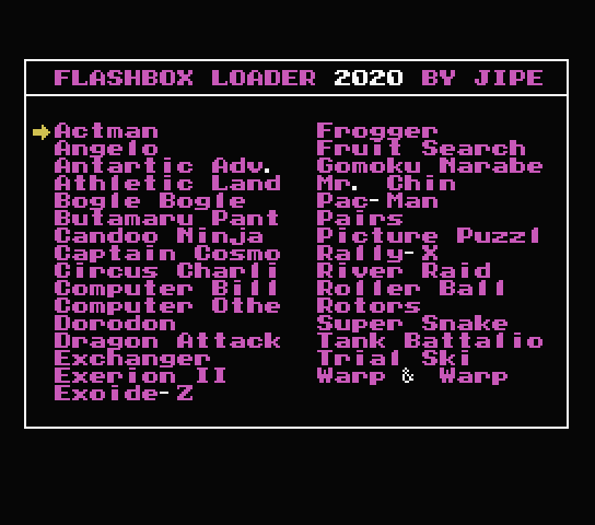

le menu de JIPE
J'ai modifier la rom de JIPE pour y mettre mes roms perso !!
CA MARCHE IMPEK...!! :top :top
encore merci a JIPEMSX pour sa participation ...

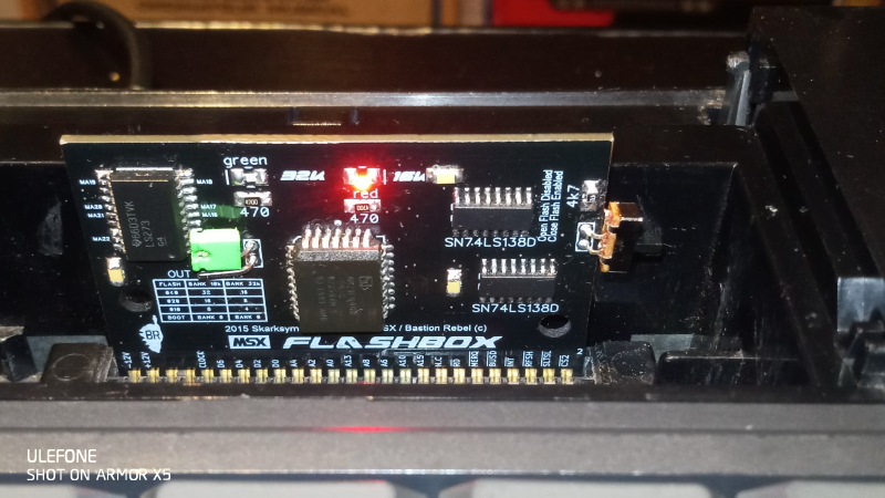

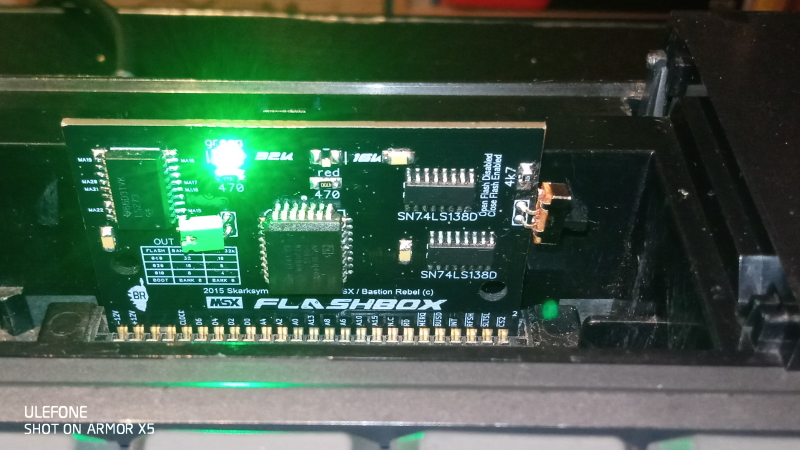

Messages: 1924
Le 08/06/2021 à 18h31
Salut
Apres la version SMD la version DIP !!! :lol :lol :lol
cette version en composant DIP marche via un switch 3 positions rom16ko / Stop / rom32ko
Version Support PLCC ou Support DIP 600
Pour le reste c'est comme la version SMD !!
