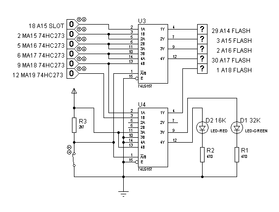

voila j'ai terminé les modifs de mon proto flashbox pour avoir 32 jeux de 16k
voici le schéma de la partie a modifier
on voit que 2 x 74LS157 sont ajoutés pour aiguiller les adresses autrement
les deux led permettent de savoir si on est en 32k mode flashage et roms 32k led verte [flashage autorisé ]
ou bien mode roms 16k led rouge
le flashage en mode 16k ne fonctionne pas

salut faut que je commande les LS157 !!! ou HC157 becoz HC273
Messages: 11273
Le 24/11/2020 à 09h33
si tu as tout en HC commande des HC
moi je suis en LS et j'ai mis 2 HCT que j'avais sous la main mais que je savais compatible avec les LS

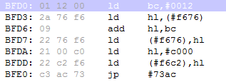

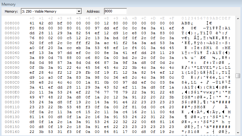

voila j'ai trouvé le moyen de lancer les roms Basic de 16k sur la Flashbox tout a fait par hasard :|
hier en testant des programmes ascii que savait se lançant en basic je suis tombé sur un ROTORS.ROM qui fonctionnait
donc j'ai commencé a fouiller dedans et j'ai trouvé ceci :
une en-tête avec une adresse de lancement D0 BF en plus des octets 12 80
voici le programme en BFD0
donc ce matin j'ai modifié mon programme menu.bas en rom et ça ne marchait pas SYNTAX ERROR en 0
en regardant de plus prés la différence venait de l'adresse 12 80 qui es 10 80 sur les BASIC TO ROM
donc dans le programme en BFD0 j'ai remplacé le 01 12 00 par un 01 10 00 et refait un test
et bonne nouvelle ça fonctionne trés bien
donc il faut une en tête
41 42 D0 BF 00 00 00 00 10 80
et le programme suivant a implanter en 3FD0 avec un editeur Hexa
01 10 00 2A 76 F6 09 22 76 F6 21 00 C0 22 C2 F6 C3 AC 73
repris et modifié par Sector 28 pour une compatibilité avec des MSX1 ayant 16k de mémoire
21 11 80 22 76 F6 21 00 C0 22 C2 F6 C3 AC 73
Messages: 11273
Le 24/11/2020 à 10h25
explications du programme en BFD0
0F676H TXTTAB 2 Adresse de début des programmes Basic
0F6C2H VARTAB 2 Pointeur sur le début des variables simples
DEFUSR=&h73AC:?USR(0) Pour lancer un programme basic ( trouvé sur MRC :) )
https://www.msx.org/forum/development/msx-development/execute-basic-program-without-run
on charge le registre BC avec 12h ( 10h dans notre cas )
on charge le contenu de l'adresse F676h dans HL
on additionne HL et BC
on écrit le résultat a l'adresse F676h ( cela modifie l'adresse de début du BASIC )
on charge la valeur C000h dans le registre HL
on écrit la valeur de HL a l'adresse F6C2h ( cela modifie le pointeur des variables simples en RAM )
on fait un appel a la routine 73ACh qui lance le programme
