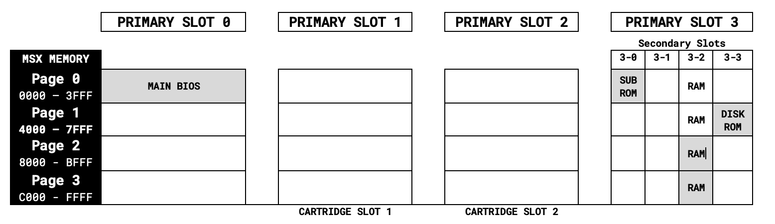

Sur ce schéma c'est la configuration des slots de base, sur un MSX2 VG-8235
Si je comprend bien, cela veut dire que si je veux accéder à la SUB ROM, je dois faire un appel interslot ?
Et si je mets une cartouche 32K dans cette machine, elle va se placer en page 1 et 2 du Slot 1. Du coup le DiskRom sera "masqué", et je devrais faire un changement de slot ou un appel inters lot pour y accéder ?
C'est ça ? Edité par ericb59 Le 09/01/2021 à 11h03

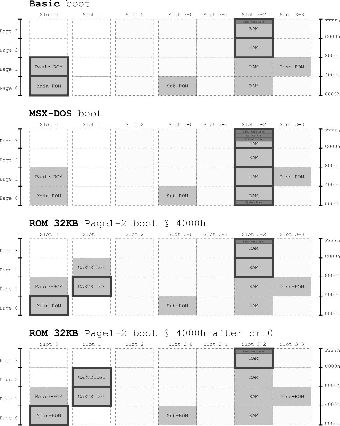

C'est ça ?
Alors, pour le VG-8235, voici l'état des slots au démarrage en fonction des différents cas :
- Démarrage sous Basic (RAM en page 2 et 3) ;
- Démarrage sous DOS (RAM sur toutes les pages) ;
- Démarrage depuis une cartouche avec un boot en 4000h (au moment ou notre crt0 prend la main) ;
- Démarrage depuis une cartouche avec un boot en 4000h (après l'exécution du crt0 qui set la page 2 sur le même slot que la page 1).
Du coup, il n'y a pas de cas ou la Sub-ROM ou la Disc-ROM soient sélectionnées au démarrage de ton programme.
