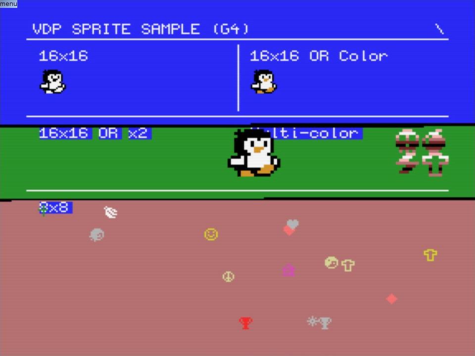

- Dans le sample de sprites de ma lib je voulais pouvoir afficher sur la même page des sprites 8x8, 16x16 et 16x16 scale 2. Normalement c'est pas possible : ces paramètres s'applique à toute la frame. Du coup, j'utilise le H-Blank à 2 lignes différentes pour changer les paramètres d'affichage des sprites. Sur l'image ci-dessous, la zone noire représente le moment et le temps d'exécution de ma fonction de H-Blank (je change le fond d'écran pour pouvoir visualiser les timings).

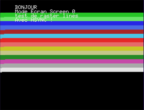

J'ai expérimenté un peu...
Ca permet d'afficher 16 couleurs en Screen 0 ! En faisant des Raster Lines :)
Trop rigolo.
La rom
hsync.ROM
