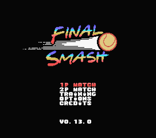

Carwar
ROM : fs_0_13_cw.rom
Font que j'avais fait pour un autre projet jamais sorti.
Elle a l'avantage d'être bien lisible et de bien prendre l'espace d'une tuile 8x8 (les chiffres devraient être décalé d'1px vers la gauche).

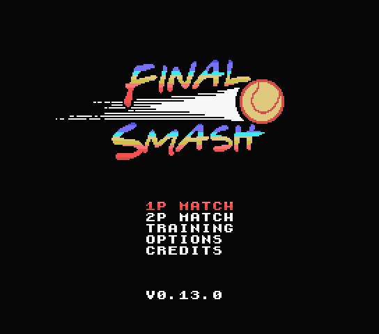

System
ROM : fs_0_13_sys.rom
Une font créé pour Final Smash. L'idée était de faire une font 6x6 pour optimiser l'espace (caractère centré et espacement vertical).

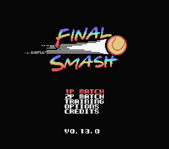

Tennis 1
ROM : fs_0_13_gfx1.rom
J'aime beaucoup l'esthétique, mais c'est pas pas toujours très lisible je trouve.

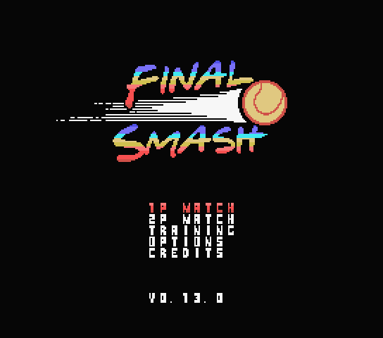

Tennis 2
ROM : fs_0_13_gfx2.rom
Je suis moins fan.

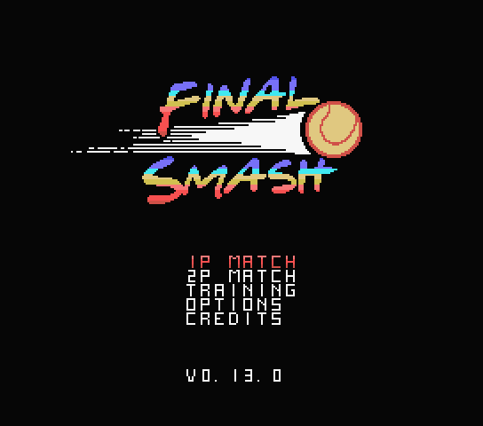

Future 1
ROM : fs_0_13_gfx3.rom
J'aime bien, mais ça passe pas très bien sur les tuiles 8x8.
Pour la version MSX2 on pourra se mettre sur un pas différent de 8px, mais là, on a pas le choix.

En ce qui concerne la font, ce qui ne va pas c'est que l'interlignage est trop serré et c'est difficile à lire (en typo on dit souvent que l'interlignage doit être au moins de 120% de la hauteur du caractère)
du coup je trouve que c'est la System qui marche le mieux (plus d'air entre les lignes) J'aime beaucoup ta fonte Carwar mais je trouve que ça va pas avec le titre du jeu (comme la tennis 2 d'ailleurs qui est super moche en fait :lol )
J'ai modifié la tennis 1 pour la rendre moins haute, si tu veux faire un essai:
Oui, c'est exactement pour cette raison que j'ai fait la font System ; je me suis rendu compte que j'avais aucune font 6x6.

La carwar est la mieux pour moi... plus lisible et mieux proportionné par rapport au reste :)
(et c'est un ergonome qui te le dit !)
