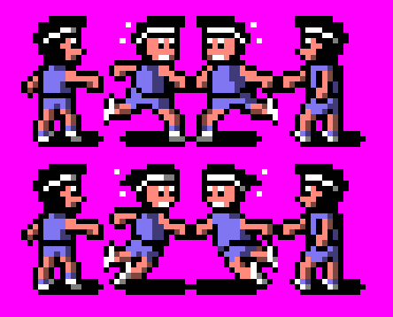

Tir en extension
Pas facile le tir en extension quand tu ne peux pas étendre le personnage, j'ai essayé de tricher. Je t'ai fais 2 versions, dis moi celle que tu préfères.

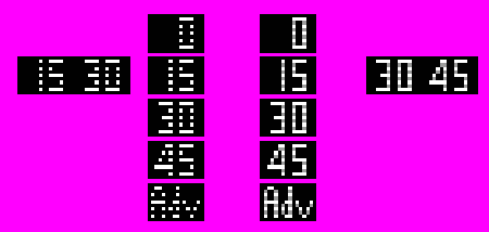

Sprites de scores
J'ai essayé de travailler avec des lignes pour faire un rendu un peu 'affichage', je pense qu'on pourrait se passer du point entre les deux.
J'ai fais une version 2couleurs et une autre 3couleurs(qui pourrait être sympa en couleur d'ailleurs)

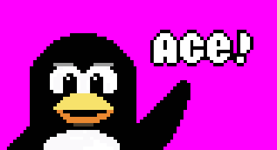

Sprite d’événements
J'ai dessiné le texte pour qu'il ai un look parlé (c'est penta qui parle::)
Arbitre encart
J'ai dessiné ce petit pentaru avec plaisir, on l'aime tous ce bestiau. Tu as trois versions, mais que deux qui respectent le cahier des charges (2 coul. par ligne du pattern)
Le grand qui à l'air renfrogné et celui sur le fond avec des bandes de couleurs.
Avec le texte des événements ça donnerait un truc comme ça : (on pourrait peut-être ajouter une bulle... A voir)

Tir en extension
J'hésite entre les 2.
Les deux sont biens ; faudrait p'être voir ça en mouvement.
J'ai p'être une petite préférence pour la deuxième mais j'ai du mal à voir si la transition va bien passer.
J'ai un petit doute sur la tête qui regarde vers le bas (c'est cool parce qu'on voir l'expression du visage), mais j'ai peur que ça passe pas bien avec le reste des frames ou la tête est plus de coté, voir, vers le haut).
A checker en anim.
Sprites de scores
Dans l'absolu, j'aime bien, mais je préférerai limiter le nombre de style de typo et qu'on reste sur le même style que les annonces d'évènements.

Sprite d’événements
J'aime beaucoup. :top
Arbitre encart
Ils sont tous bien, du coup, je sais pas trop le quel choisir. ^^
En fait, ce qui serait bien c'est de faire des "mokup" ; de les mettre en situation par dessus un terrain pour les voir in-situ.
Tu le voyais dans un angle ? Sur un coté ?
Avec ou sans cadre autour (genre BD comme dans le jeu Game boy) ?

pour le Tir en extension, un avis perso, je préfère le 1 (même si les 2 rendent très bien of course :) ) car avec le 2, j'ai l'impression que le joueur va forcement tomber...
:top :top :top
C'est ce que je me suis dis d'abord sur l'image fixe, mais après, jm'e suis dit qu'en mouvement, le 2 pourrait mieux passer.

J'ai redessiné les scores des joueurs dans le style des évènements :
J'ai ajouté le MSX (pour les matchs contre l'IA)
