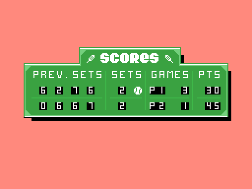

Pour les scores, je pensais les mettre en plein milieu de l'écran.
On peut les avoir en 2 couleurs (blanc avec contour noir par ex.) par contre on pourra pas avoir plus que les 2 nombres sur une ligne (tes mokup avec P1, P2 sur la même ligne ne sont pas possible).
Voici le genre de chose que j'avais en tête :
Comme 30, 45 et Out! seront des sprites, on pourra les animer.
Pour le score, on pourrait les faire arriver des bords de l'écran jusqu'au milieu.
Et pour les évènements, on pourrait les faire trembloter comme si Pentaru criai.
Mais bon, même si c'est statique, ça sera déjà super. :)

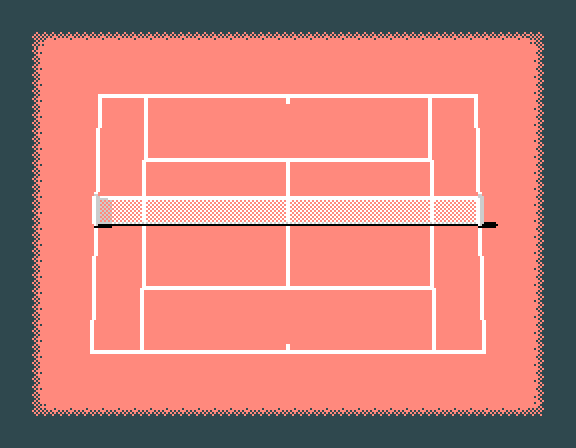

@aoineko dans le screen de Jipe je vois qu'il y a une couleur plus foncée autour de l'écran du terrain, est-ce qu'on aurait le moyen de créer une pattern de contour intérieur du terrain avec un dithering vers cette couleur pour créer un 'dégradé' artificiel (une transition plus douce vers cette couleur)?
C'est la bordure.
On peut choisir la couleur de notre choix.
J'ai fait exprès de mettre une couleur différente du terrain car sinon on avait l'impression de pouvoir s'y déplacer et cela pouvait être frustrant.
Et oui, on pourrait avoir une tuile de transition vers cette couleur.

Ah mais c'est top ça si on peut les animer. J'ai pas encore toutes les contraintes en tête, surtout pour cette histoire de sprite.
En fait un sprite fait toujours 8x8 et tu ne peux pas en avoir plus de 3 sur la même ligne c'est ça ?
Ok pour pentaru en bas à gauche (il viendra par dessus la fameuse bordure ?)

Gfx :
On ne peut rien dessiner dans la bordure. On peut juste changer sa couleur.
Gfx :
Voici les contraintes complète pour les sprites :
- Un pattern de sprite fait toujours 8x8
- Les sprites peuvent avoir 2 tailles : 8x8 (1 pattern) ou 16x16 (4 patterns)
- Il y a un mode pour doubler la taille d'affichage, 1 px devenant 2x2 px (8x8 => 16x16 et 16x16 => 32x32)
- Tu peux avoir 256 patterns en même temps en mémoire vidéo (ce qui représente les dessins de 256 sprites 8x8 ou 64 sprites 16x16)
- Tu peux avoir 32 sprites en même temps à l'écran...
- ...mais jamais plus de 4 sur une même ligne
- Les sprites ont une priorité (le numéro de 0 à 31 ; le 0 étant le plus prioritaire).
- Quand il y plus de 4 sprites sur une ligne, seul les 4 plus prioritaires sont dessinés sur cette ligne
- Tu as 1 seule couleur par sprites
EDIT : Pour les joueurs, j'utilise 2 couches noirs différente que j'alterne une frame sur deux. Tous les pixels qui ne sont noir que dans l'une des deux couches, semble donc obscurcie. C'est comme ça que sont générés les couleurs sombres de la peau ou des vêtements.

Le 06/03/2021 à 22h20
Merci @igal, perso je m'éclate :)
@aoineko merci pour les infos supplémentaires sur les sprites, je suis en train de me lire 'Pratique du MSX' (trouvé dans un des posts du forum du Village) ça devrait finir mon éducation... (quoique je ne suis pas sûr de tout comprendre, c'est ardu parfois)
J'ai changé le design de l'écran des scores en suivant tes conseils éclairés (admire la variété des couleurs :))
Les 53 patterns nécéssaires:

@aoineko un essai de bordure fondue.

Le 07/03/2021 à 00h07
Gfx :
Super :top
J'ai juste retouché les raquettes avec l'icon que je compte utiliser comme curseur dans les menus.
La balle sera en sprite.
Les zones avec les chiffres seront noir lors de l'export et seront remplacé en jeu par le caractère qui va bien.
Gfx :
J'essayerai de tester, mais je pense pas que ce soit forcement nécessaire.
Dans tous les cas c'est un mur invisible ; du moment que c'est clair pour le joueur, je pense pas qu'il soit nécessaire d'essayer de « l'habiller ».
