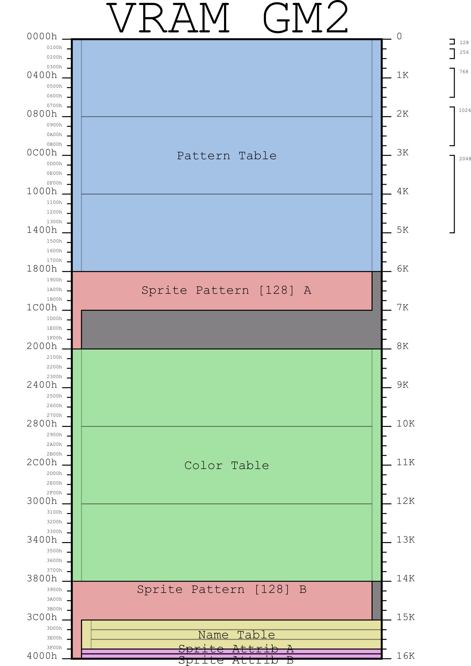

Messages: 3286
Le 04/03/2021 à 20h42
Metalion :
Sachant qu'au mieux tu peux en stocker uniquement 128 en VRAM, comment tu vas faire ?
Tu transfère les patterns à la volée (sans jeu de mot) ?
Le jeu tourne déjà sur un MSX1 avec 16K de VRAM (graphiquement, tout est en place).
J'envoie effectivement les datas de sprites à la volée.
J'utiliser un double buffer en VRAM pour la table des patterns de sprite.
Pour que ça rentre dans les 16K en Screen 2, j'utilise 2 demi-tables de 128 entrées.
L'organisation de ma VRAM :
L'organisation de ma table de patterns de sprite :

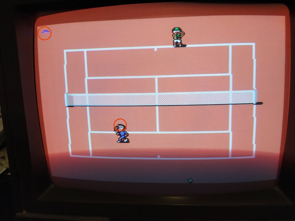

Messages: 11352
Le 05/03/2021 à 09h43
tu as mis un fichier MP3
il faut faire un clic droit Enregister la cible du lien sous pour l'enregistrer
peux tu corriger svp ;)
Messages: 11352
Le 05/03/2021 à 10h07
j'ai testé sur mon Turbo-R ST 512k avec ODO le seul programme qui fait tourner les rom 48K en ram
il y a un reflet du sprite des cheveux du joueur en haut de l'écran qui change avec les déplacements
je vais essayer de le charger dans une sram de 64K pour voir
Messages: 3286
Le 05/03/2021 à 10h30
Merci Jipe.
J'ai testé l'émulateur turbo-R de BlueMSX mais pas les autres (il n'y avait pas de problème visible).
Je resterais ce soir.
Tu as essayé de lancer plusieurs fois ?
C'est p'être un bug qui n'arrive que dans certaines conditions... :hum
