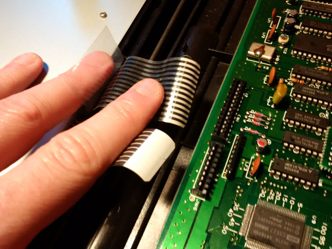

Récit 3 : oups, les (maudites) nappes de clavierdu VG8235 !
Lorsque je me suis lancé dans le démontage de la bête, j'ai pris beaucoup de précautions. J'avais trouvé une vidéo sur Youtube de quelqu'un qui expliquait, en anglais, comment ouvrir un VG8235. C'est vrai qu'au premier abord, on se demande ce que l'on a manqué lorsque, une fois que toutes les vis évidentes ont été enlevées, le capot reste obstinément en place.
Il faut manoeuvrer les boutons de réglages d'inclinaison de clavier pour provoquer les déclics libérateurs. Bon, ça va, on s'en sort même si ce n'est pas totalement intuitif, faut avouer.
Lors de la première étape de nettoyage de la carte mère, un (possible) incident est, semble t-il arrivé. Le clavier posé à la verticale, perpendiculaire au socle, a fini par bouger et a basculé légèrement. Oh ! pas de beaucoup - une inclinaison de quelques degrès à peine somme toute.
Mais cela a suffit à faire sauter les nappes de clavier. de leur fiche noire. Tchac !
:heink
Le peu que j'ai lu à leur sujet, c'est : "hyper fragile, fais gaffe, tention !..."
Et comme elle ne semble pas vouloir se remettre facilement, cela me permet de poser ma première question à la communauté : dites, c'est mort mes nappes ? ou je peux envisager les remettre en position normale ? C'est à dire gentiment enfichée dans leur socle noire. On peut forcer ?!
Edité par Cylicano Le 08/11/2021 à 22h24

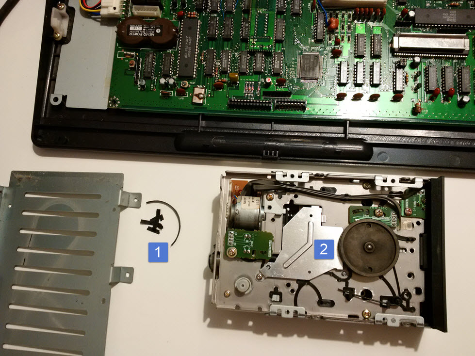

Récit 4 : démontage du lecteur de disquette au bruit de tracteur
En attendant de résoudre le problème des nappes de clavier, je continue l'exploration des composants. Prochain objectif : la dépose et réparation du lecteur de disquette.
Plusieurs d'entre-vous m'avait déjà donné un pré-diagnostic quant au fait que le lecteur était devenu inopérant et bruyant.
Il était temps de vérifier. De toute façon, le laisser en état signifie ne plus rien faire avec.
Quelques tours de tournevis plus tard, voici le résultat.
Lecteur de disquette ouvert à droite (2). et en (1) ce qu'il reste du ruban d'entrainement en plastique souple transformés en plusieurs morceaux très friables. Le temps est passé par là (30 ans je vous dit depuis sa dernière utilisation fonctionnelle !).
Prochaine étape : comprendre la méthode de réparation et poursuivre le nettoyage des composants car il y a de la poussière logée un peu partout en fait. Mon MSX2 est devenu le royaume des petits moutons !
Je pense que cette vidéo (https://www.youtube.com/watch?v=JXowB7y8mcE) va m'aider !
D'ailleurs, on y voit Recompute33 ne pas hésiter, lui, à les enlever ses nappes de clavier (ma réponse du récit 3 ?!).
Il ne me reste plus qu'à trouver un "ruban" de la bonne taille.
Edité par Cylicano Le 08/11/2021 à 22h30
bpmsx Membre non connecté
Messages: 505
Le 09/11/2021 à 00h17
bonsoir Courroie neuve
Longeur : 250 mm
épaisseur : 3mm
modèle : plat

Messages: 11333
Le 09/11/2021 à 10h05
Pour remettre les nappes sans problème 2 solutions
1ére : a deux personnes une qui tient le clavier verticalement et l'autre qui enfiche les nappes sans les tordres
2éme : tout seul le clavier posé horizontalement on passe ses doigts dans le peu d'espace et on enfiche les nappes
( déconseillé aux gros doigts, aux personnes atteintes de parkinson et âmes sensibles ;) )
faire très attention de ne pas plier le bout des nappes lors de l'enfichage car ça peut casser des pistes
Messages: 11333
Le 09/11/2021 à 10h08
pour le lecteur des disquette se poser la question si il faut restaurer celui d'origine ou passer a un lecteur 720K
juste un changement d'eprom et 2 fils a souder pour accéder a une ludothèque complète ça mérite le temps de réflexion :)
Messages: 753
Le 09/11/2021 à 20h00
@bpmsx : merci de l'information, j'ai commandé la courroie sur EBay grâce à ton lien. J'espère qu'elle est en bon état. En attendant, je continue à nettoyer l'engin.
@JPEMSX :
  • je comprends donc que les nappes ne tiennent réellement que si le clavier est à peu près à sa place - ça explique leur comportement "ne tient pas du tout en place par défaut";

Messages: 11333
Le 10/11/2021 à 12h59
avant de remonter la courroie vérifie de bien nettoyer les poulies d'entrainement
il arrive que le caoutchouc en se désagrégeant colle sur celles-ci
