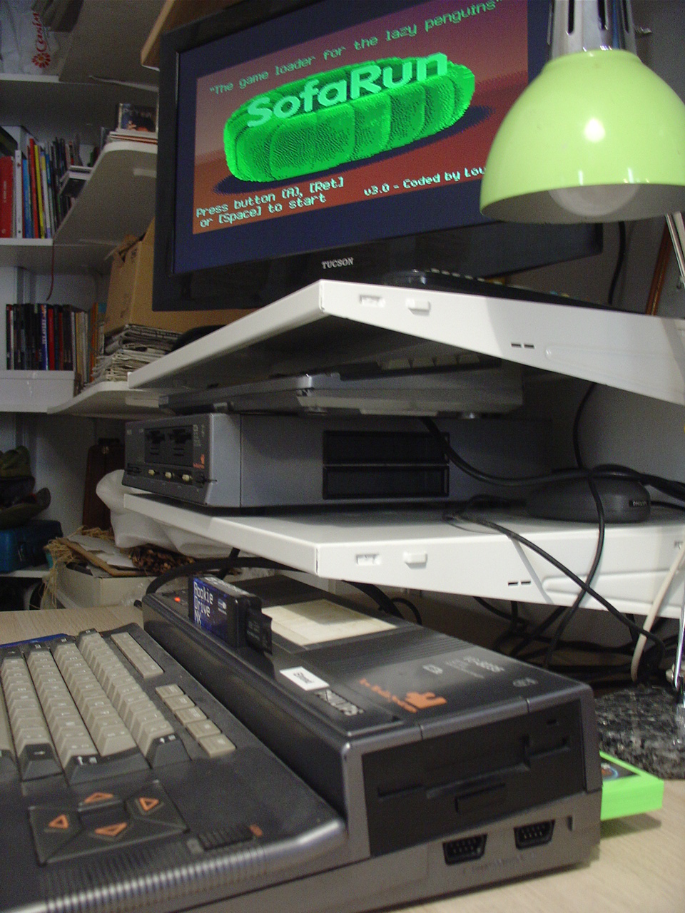

Récit #6 (suite) en image pour les curieux
msx-vg8235-sofarun
La Rookie avec sa clef USB dans le port cartouche supérieur. La HOMER (512k) se retrouve dans celui à l'arrière du VG8235. Je teste le fonctionnement de plusieurs fichiers ROM récupérés par ci, par là. Les réussites d'exécution sont d'ailleurs variables.
Prochaines étapes - tester la Rookie avec différentes configurations : Nextor, Multimente, SOFARUN en version plus récente.
L'objectif final sera de déterminer la/les meilleures configurations de la SOFARUN pour lancer des applications (utilitaires/jeux) stockés en une bibliothèque ordonnée sur la clef USB.
