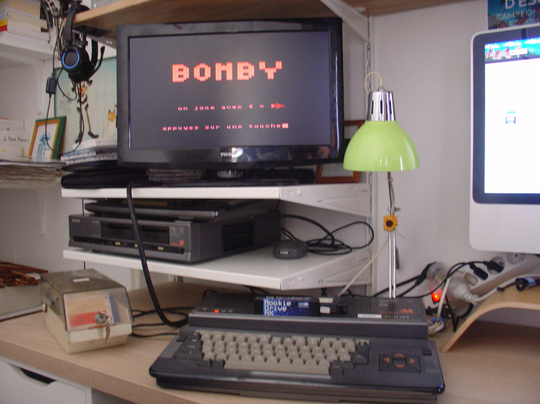

Récit #5 : faire une sauvegarde de mes fichiers sur disquettes - ajout de la première cartouche d'extension : Rookie Drive NX
Alors que l'inventaire de l'état de mes disquettes MSX touche à sa fin (une vingtaine de disquettes environ), il était temps de commencer à préparer la solution de sauvegarde plus moderne.
Cela tombait bien, au même moment; Ericb59 annonçait la disponibilité de la cartouche Rookie Drive NX ;)
Quand les planètes décident de s'aligner...
Le stockage de fichiers dans une clef USB FAT16 de 4 Go et permettant de les déposer ailleurs dans mon écosystème numérique (les déposer dans un dossier en local dans une autre de mes machines ou dans un espace serveur hébergé)  me semblait très séduisant et facile.
En plus, cela me permet de commencer à faire mes premiers pas sur Nextor.
La commande fut donc passée et j'ai commencé à m'en servir depuis hier. Au passage, merci Ericb59  pour ta qualité de service !
Ensuite, j'ai dû passer quelques heures à comprendre comment faire fonctionner "la patente". Dans ces cas là, je fais comme tout le monde, on y va pas à pas, on s'arme de patience et on y va par essais/erreurs. Et au début, les erreurs, c'est plutôt (très) fréquent :sick
Surtout lorsqu'on est un padawan et qu'il faut apprendre ou réapprendre toutes les bases ou presque :oups
Pour la plupart des villageois, ce sont des connaissances acquises et maîtrisées depuis belle lurette.
Au bout d'un moment, cela se débloque. Les concepts de base s'acquièrent :
  • où on découvre le formatage FAT16 d'une clef USB de 4 GO (max) sous Linux - je m'en suis sorti avec GPARTED : https://gparted.org/
  • où on comprend qu'une fois l'ordinateur démarré avec la cartouche, l'allocation des lecteurs est modifiée : A: va être utilisé pour monter les disquettes virtuelles stockées sous forme de fichiers DSK sur la clef. B: c'est la clef USB justement et C: le premier lecteur de disquette (classiquement le A:). Oui; je sais, c'est évident mais sur le coup, c'est perturbant un ti peu.
  • où on se rend compte que la documentation des solutions Nextor et de Rookie Drive NX sont relativement bien faites mais pas tout à fait adaptée pour un padawan qui cherche une démarche pas à pas. Démarche que chacun doit se construire dans son auto-apprentissage. Ce qui fait partie du jeu, on s'entend là dessus.
La cartouche en elle même me semble réussie. Elle fonctionne bien. Xavi, le concepteur a mis en place un site Web de qualité (http://rookiedrive.com). Je suis entré en contact avec lui pour quelques questions (et pour lui faire un retour sur la bonne qualité de la cartouche) et il a répondu très rapidement.
Et donc, en conclusion :
  • j'ai pu transférer des premiers fichiers d'une de mes disquettes MSX à un dossier sous Linux Mint en utilisant la clef USB comme "véhicule";
  • dans l'autre sens, j'ai récupéré un fichier DSK sur mon ordinateur Linux (Jeux en Basic de Wade récupérée sur Linux depuis la zone de téléchargement du forum du village - merci les gars), transféré le fichier via la clef USB sur le VG8235 et monté virtuellement la disquette et enfin exécuter un des programmes en basic. La preuve en image ci-dessous (désolé, la photo est un poiluche flou).
Evidemment, ce n'est qu'un début et il reste beaucoup d'apprentissages à faire. Mais c'est encourageant :tea
Mon récit de padawan sur une opération relqtivement classique pour qui veut utiliser son ordinateur MSX aujourd.hui, est surtout un prétexte pour reccueillir vos avis  :
  • Qui se sert de la Rookie Drive et qu'en pensez-vous ?
  • Y a t-il d'autres avenues avez-vous exploré pour faire des transferts de fichiers entre ordinateurs MSX et ordinateurs autre ?
  • Est-ce que cela a été facile pour prendre en main Nextor OS et ses composants ?
  • C'est quoi votre meilleur score à Bomby ? :hum :D
