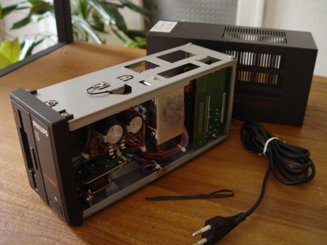

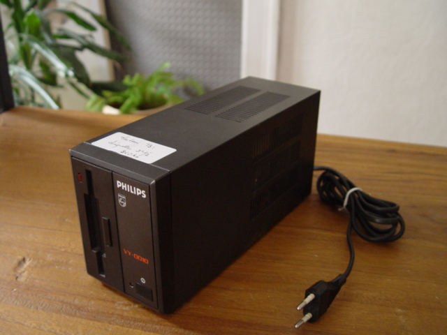

Voici l'engin. Je le trouve sobre élégant. IL est assez gros bien sûr (et lourd) en raison de son alimentation intégrée.
Ouvert, avec les restes de la courroie à côté. Il faut que je démonte la partie disque pour finir de retirer les résidus de la courroie qui est en miettes. Et pour bien sûr ajouter la nouvelle que je dois commender.

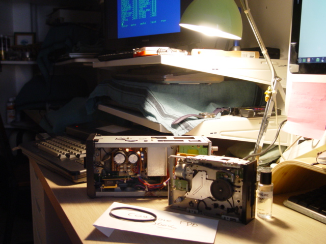

J'ai procédé au démontage partiel de mon lecteur VY-0010. Partiel car mon but était simplement d'accéder au lecteur lui même pour changer la courroie. Une fois les vis adéquates retirées, on peut faire glisser le lecteur de son logement - façon tiroir - et le sortir suffisamment pour accéder à l'emplacement de la courroie. Le retrait de la façade en plastique est nécessaire pour extraire complétement le lecteur.
Les composants du lecteur sont assez serrés. Une des difficultés est de débrancher les nappes à l'arrière du lecteur. Il faut y aller avec patience et délicatesse alors qu'il y a très peu de place pour passer les doigts et/ou s'aider d'un outil.
Une fois le lecteur sorti au 3/4 de la structure, on peut procéder au nettoyage : retrait des résidus de courroie (bien bien collants). J'ai utilisé du vinaigre sur des coton-tiges pour nettoyer la galette d'entrainement grise. J'ai ensuite replacé une courroie neuve. Le test de fonctionnement a tout de suite été concluant.
La photo montre un lecteur 3,5' sorti de son logement et sa courroie neuve à monter. En arrière plan, le lecteur externe VY-0010 - sans son capot - avec son composant lecteur déjà monté, avec sa courroie changée (derrière les deux gros condensateurs). Le lecteur lui même est strictement identique à celui du VG8235.

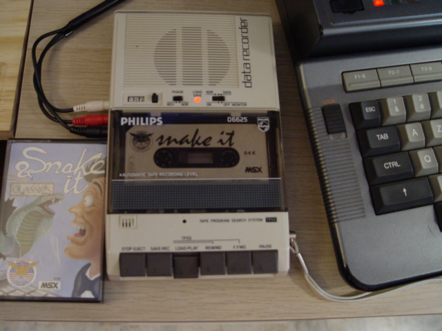

A l'origine, mon VG8235 était doté de son lecteur de cassette D6450. L'idée était, à ce moment là de pouvoir me procurer quelques jeux en cassette pas trop chers (MSX1) Mes petits moyens financiers de l'époque (adolescent que j'étais) ne me permettait pas de me payer grand chose.
Finalement, le résultat de cette stratégie fut discutable à l'époque car je ne me suis offert que deux jeux. Deux simulateurs (l'un spatial : Elite - et l'autre d'avion : The Dambusters) que j'aurai l'occasion de vous présenter dans un autre fil. Je me suis tout de même servi de mon lecteur pour sauvegarder des données de quelques programmes Basic progrqmmés par moi-même. Rapidement toutefois, disquettes et cartouches ont pris le dessus. Sachant que je n'ai pas développé une grande passion pour les jeux, mon lecteur D6450, très réussi techniquement en passant, a donc commencé à prendre la poussière sur une étagère.
Cela étant, recourir à un lecteur de cassette n'était pas dénué de charme. La convention MSX 2023 allait me permettre de faire refonctionner ce périphérique très rétro. Grâce à Riton, Sebbeug et JIPE, J'ai pu atteindre l'objectif. Merci messieurs
Chacun m'ayant permis de reconstituer un bout du puzzle, soit dans l'ordre : 3 jeux en cassette (qui viennent s'ajouter aux deux que je possédais), le lecteur lui même (lecteur Philips modèle D6625 - le mien est resté enfoui quel que part dans un carton je ne sais où, dans le Nord dans la maison d'enfance) et enfin le cable permettant la transmission des données.

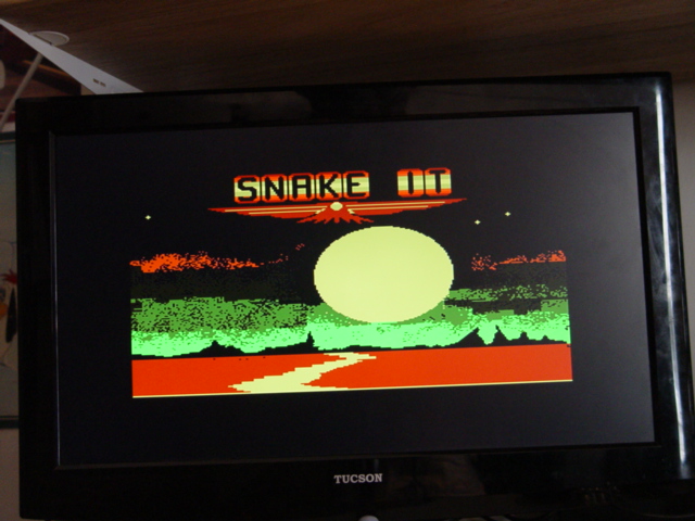

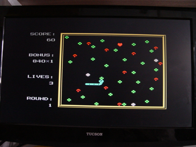

Ce qui donne ceci : on voit ledit lecteur joyeusement en action de lecture de (l'excelllent) jeux Snake it.
La photo ne rend pas le bruit si caractéristique des données lues sur la bande
- qu'heureusement un petit bouton permet de rendre silencieux
Le lecteur est en parfait état (comme neuf). Réglage volume à 80%, cassette en position et touche "load play" enfoncée.
Les commandes pour charger un programme varient selon l'encodage de celui-ci. Ce qui donne (corrigez-moi si je me trompe) :
La notice des jeux en cassette fournit bien sûr l'instruction appropriée à exécuter.
Un truc préférable à faire est de démarrer le VG8235 en désactivant le lecteur de disquettes en pressant la touche "MAJ." au démarrage ou lors du redémarrage à chaud (RESET). Cela évite certains conflits. Parfois, le jeu vous le dit lui même au cours du chargement (comme le fait Snake It d'ailleurs mais cela vous oblige à recommencer le chargement depuis le début
Après un peu de patience
(temps de lecture/chargement souvent autour du 1/4 d'heures quand même, voire plus), la récompense commence à arriver - petit écran pour faire patienter :
puis

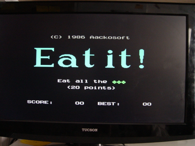

et c'est parti ! Ce petit jeu, tout simple est toutefois très vite très prenant.

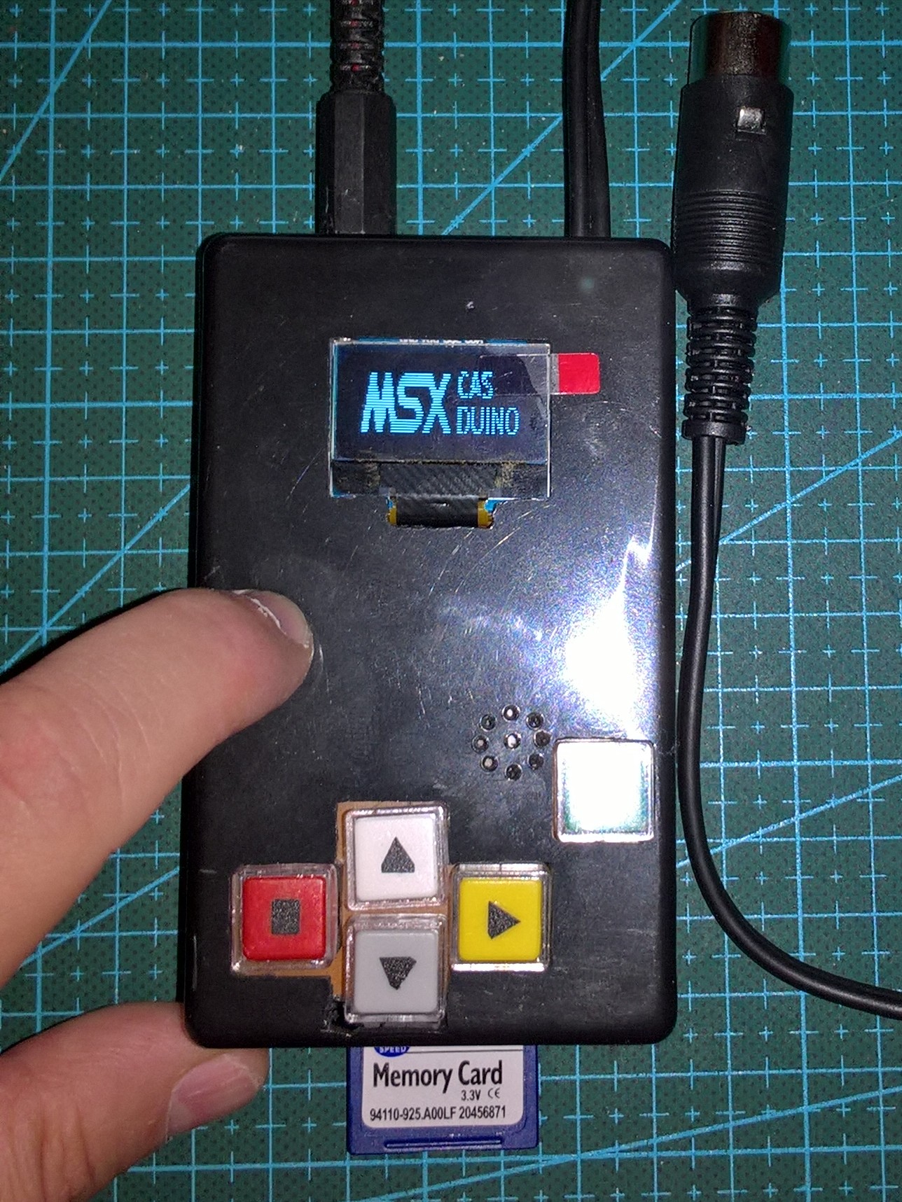

ca c'est la version moderne ...
et les jeux dispo ...qui marche sans erreur de lecture et plus rapide ...
