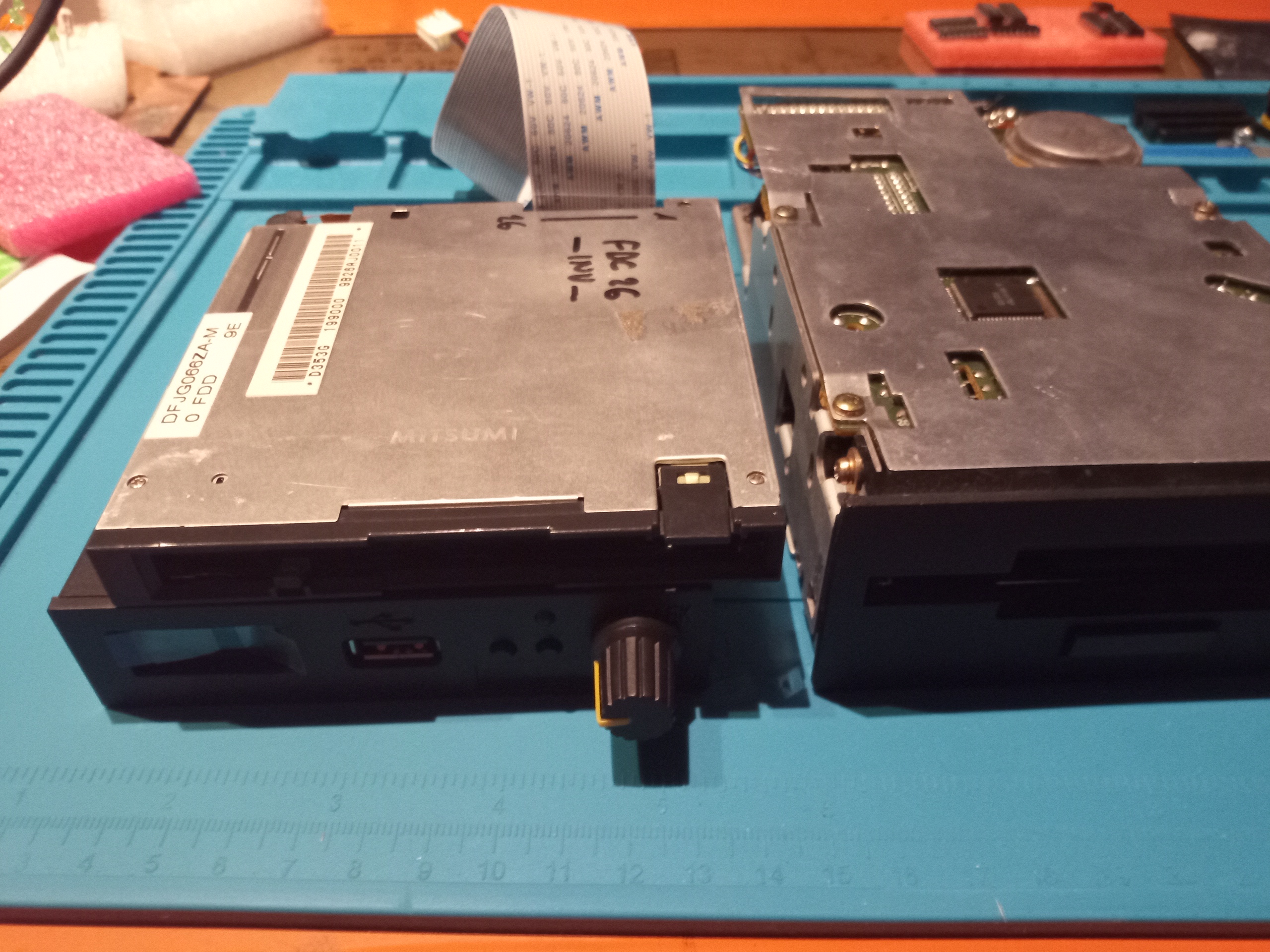

A: tu as le FDD 3.5 NORMAL PC modifier
B: tu as le GOTEK SLIM MODIFIER + OLED
voila l'interieur :

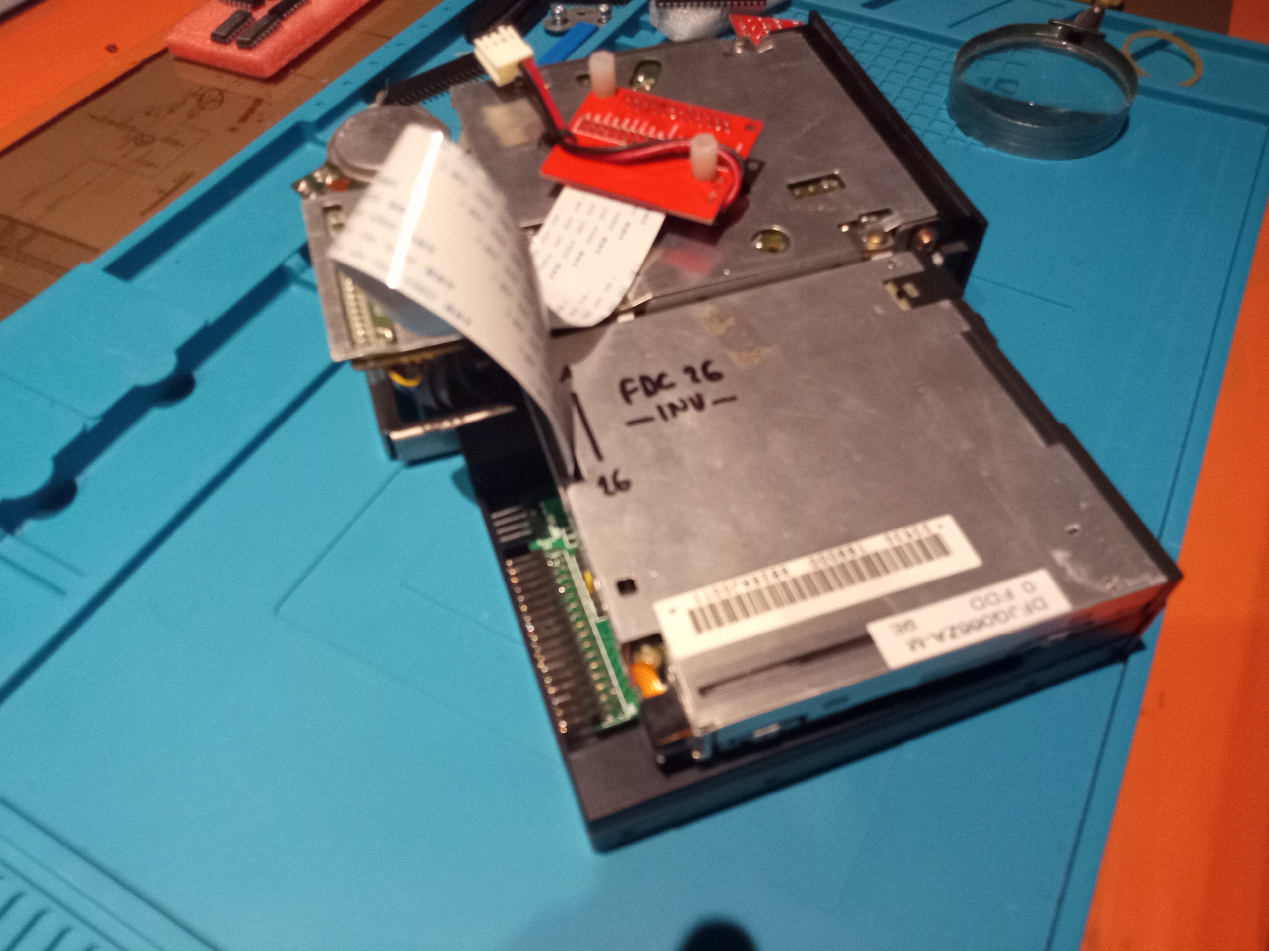

le Module d'adaptation FFC 26 / HE14 / HE34
les lecteurs SLIM SEULE sont devenu trop cher plus de 50/60€ sans la modif !!

sinon l'inverse GOTEK NORMAL lecteur PC SLIM comme ca mais pas mieux les SLIM sont introvable a des prix raisonnable

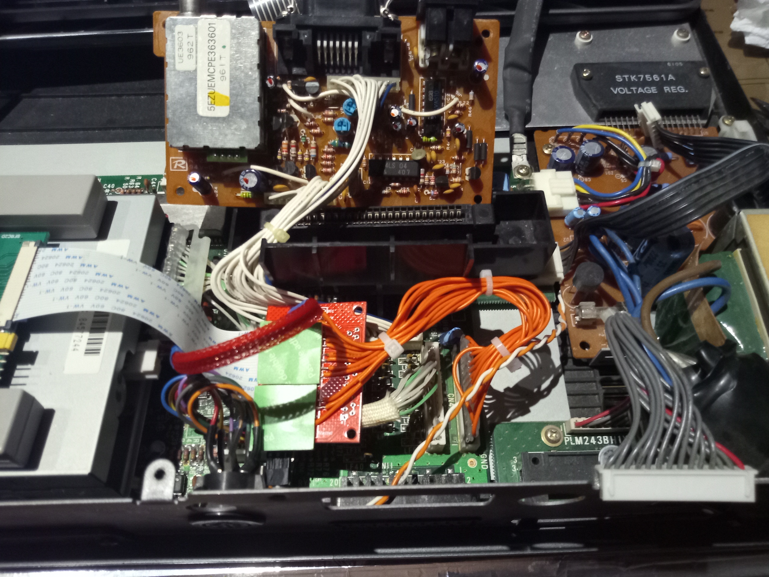

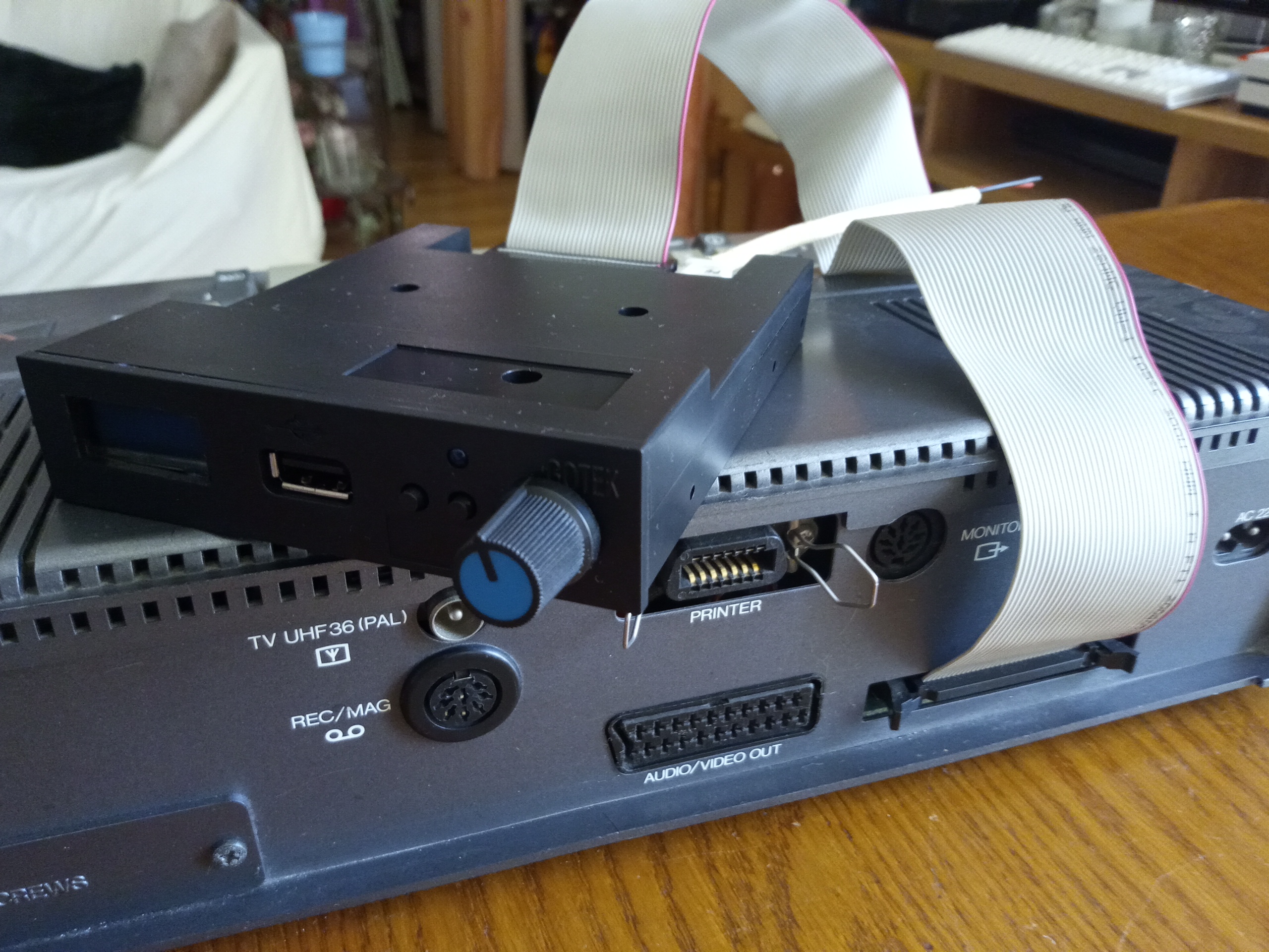

Sinon autre modif possible
Tu te sert du port externe FDD du 8235 (a l'arriere), une nappe , un GOTEK Normal en B: , une Alim 5V et hop !! c'est parti ...
mais quel version du VG8235 as tu .. ta ROM FDD est elle capable de lire les 720ko ..

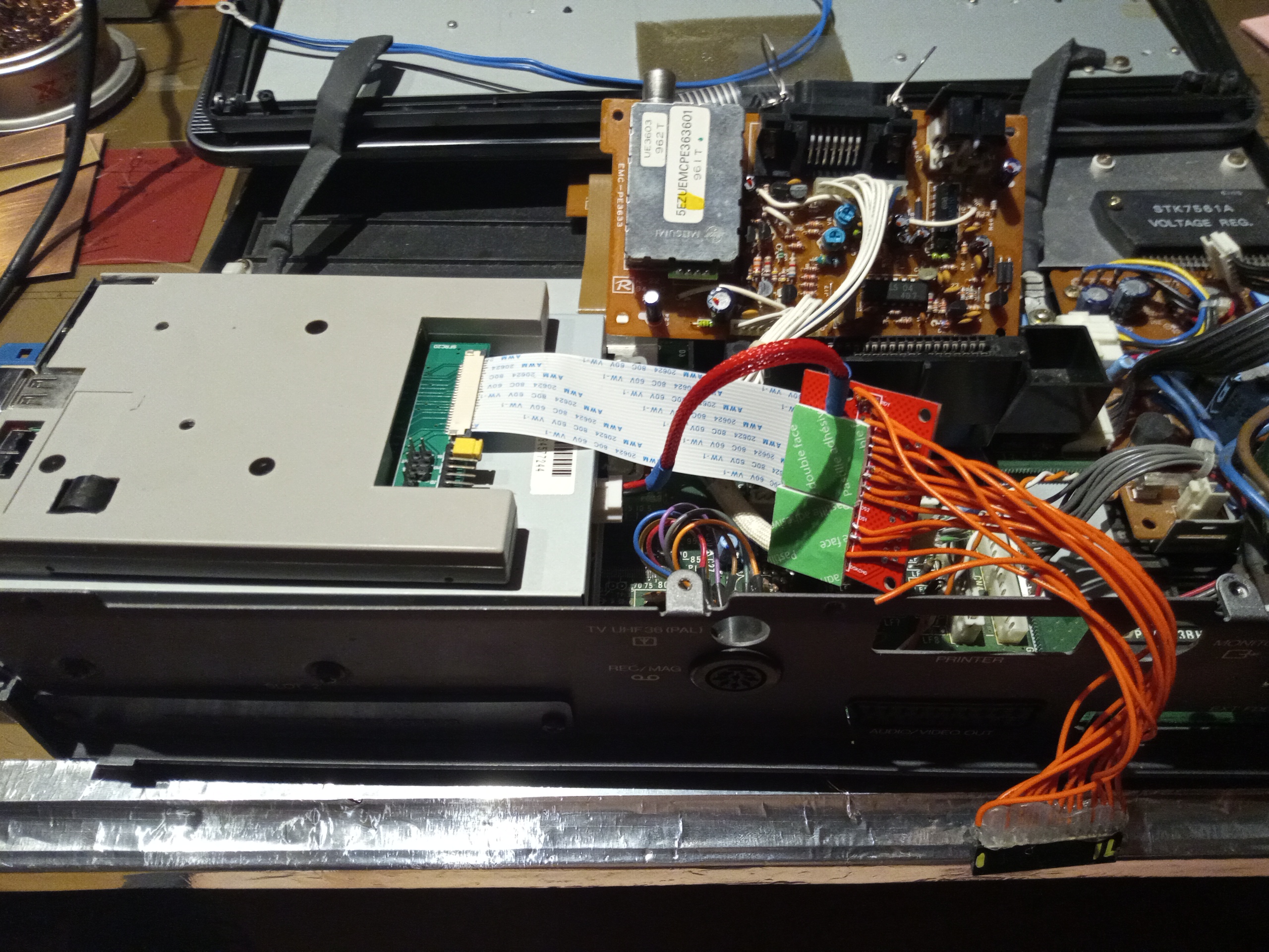

J'ai le VG8235/39, la ROM est en route (merci eBay pour 10€
,le Gotek aussi en chemin (merci AliExpress pour 21,53€
Mais après analyse de mon Gotek et d'un lecteur, on peut très bien intégré 2 normal, juste créé en imprimante 3D le support du Gotek.
Vu que j'aime les installations propre je vais aussi créé un circuit de conversion du lecteur. Edité par Smayk11 Le 03/09/2023 à 15h20
