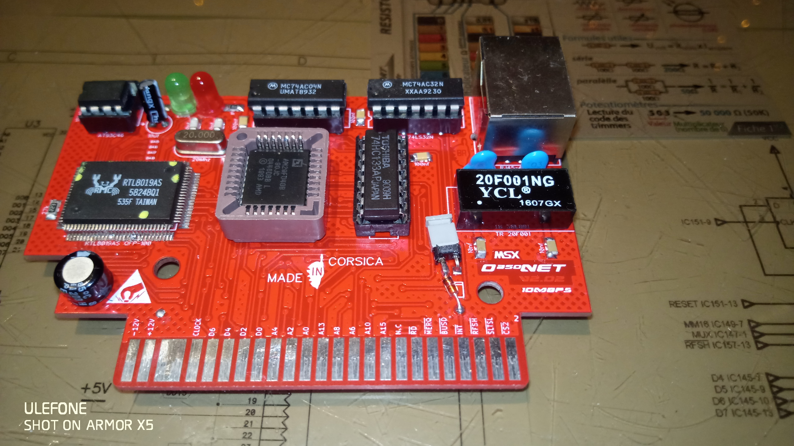

je tente de re creer la carte ObsoNET cette carte pour MSX permettra de relier nos MSX a nos reseaux internet en RJ45
les PCB sont creer et les composants sont pret
eeprom SPI programmé
la carte PROTO
je suis pour le moment a souder ces tqfp 100pins ...
a suivre ....

pour le moment tous est souder le bios se charge mais elle n'est pas reconnu par le logiciel de flashage ?? :@ :@
j'ai mis exprès des DIP pour le flash et les CI comme ca je peut le flasher sur mon programmateur et tester les CI
j'attend 2 condo et 1 res bien precise mais comme j'ai mis des valeurs proche je pense que c'est ca !! :fou :fou :fou
la commande devrais bientot arrivé elle est en france donc hormis si nos postiers se mettent en greve ..
comme d'hab pour les fetes ca devrais plus tarder !!
si tous va bien je devrais pouvoir en faire une dixaine sauf si CI corrompu !! :oups :oups

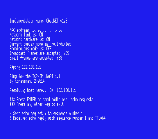

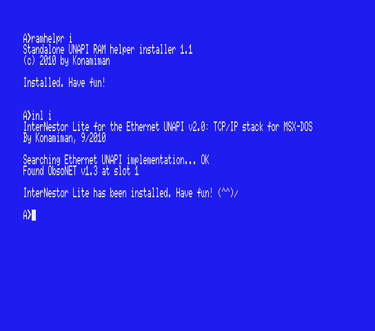

j'ai monter sur blueMSX une obsonet et j'ai quelques info :

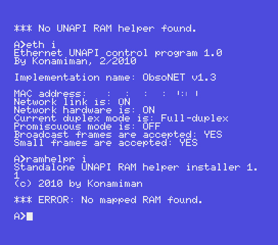

si on veux utiliser l'obsonet sur MSX 1 possible MAIS : il faudra .
un expander pour mettre de la RAM car sans cela ca va etre dur dur !!
il faudra dans un slot pour le stochage ou FDD , dans un autre l'obsonet dans un autre la RAM donc un expander sera obligatoire !!
pour les MSX2/2+ sans MAPPER meme probleme
si pas de RAM MAPPER pas de interNestor Lite !!!
pour les MSX2/2+/TR avec MAPPER RAM >128ko ca semble etre mieux une partie de la ram est prise pour interNestor via Ramhelper
les tests ethernet / ping marche
A suivre...

certain MSX2 et meme MSX2+ n'ont que 64ko de RAM donc pas de RAM MAPPER a partir de 128ko la RAM est MAPPER jusqu'a 4096ko (4Mo) c'est une organisation memoire qui ne vois que 64ko sur xxx Mo et qui switch les banks de 16ko
Voila ...
