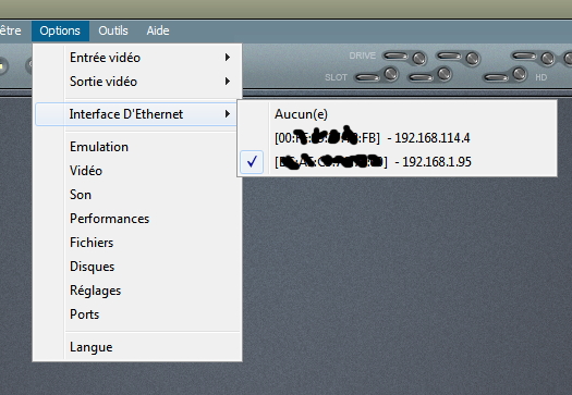

j'ai la meme chose que toi .. ton prog ne lis pas EEPROM 93c46 et si le prog "inl" n'est pas lancé il ne verra pas l'adresse mac

A priori, INL (InterNestor Lite) ne sert que pour la couche Internet.
Cela ne devrait pas être nécessaire pour avoir l'adresse MAC (adresse physique de la carte réseau et non pas l'adresse IP).
Tu as aussi 00.00.00.00.00.00 ?

oui
pour le reste c'est Ok
sur blueMSX as tu modifier la carte reseau
dans Option / Interface d'ethernet et ton MAC de ton PC !! :lol :lol :lol

Oui, j'ai suivi un tuto.
C'était beaucoup plus simple que je pensais d'ailleurs. :)
