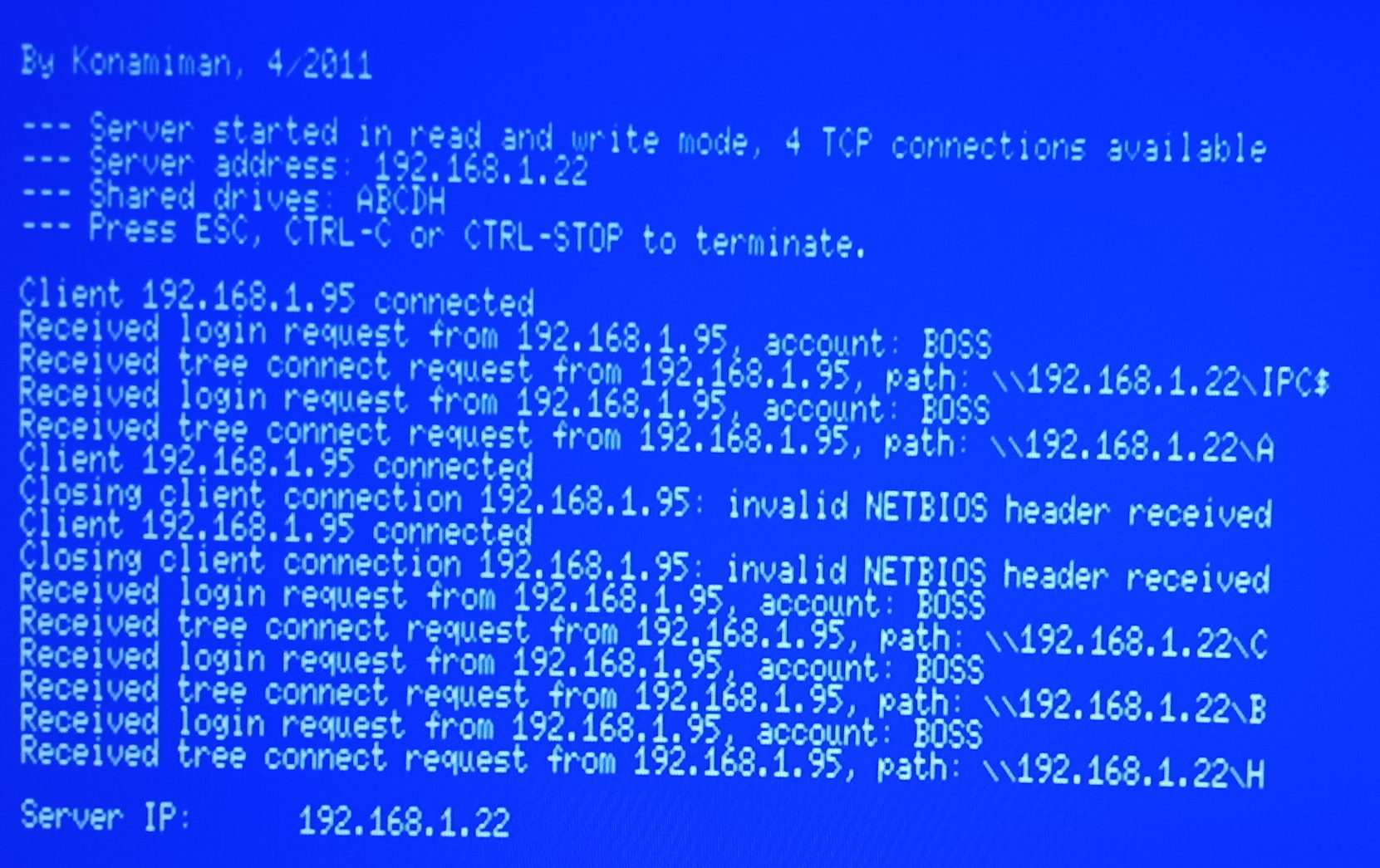

salut cet apres midi j'ai voulu tester le Serveur SMB de l'ObsoNET
donc la config : NMS8250 modif 2+ RAM 1Mo VRAM 192ko 1 FDD 1 GOTEK + OBSONET Slot1 + FUNRICE Slot2
les unites partagées sont toutes (all) A/B FUNRICE C=Gotek D=FDD H=RAMDISK (RAMHELPER)
sur le MSX ont vois les acces au differente unités du PC au MSX
et sur le PC on vois les unités et l'IP
pour lancer le service ouvrer la ligne de CMD et tapez NET START 192.168.1.XX et c'est parti !! :top :top

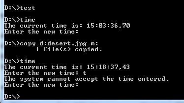

Le 07/02/2022 à 07h40
JIPEMSX :
en gros ça veut dire que tu as accès a tes fichiers stockés dans le MSX a partir de ton PC
tu peux les copier ?
et est-ce que l'inverse est possible ?
oui c'est possible la preuve en image MAis pas de copier coller !! en ligne de commande ca marche

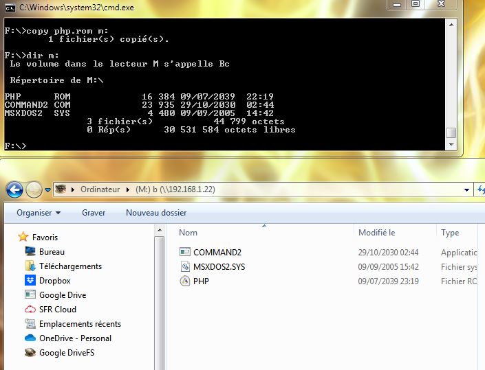

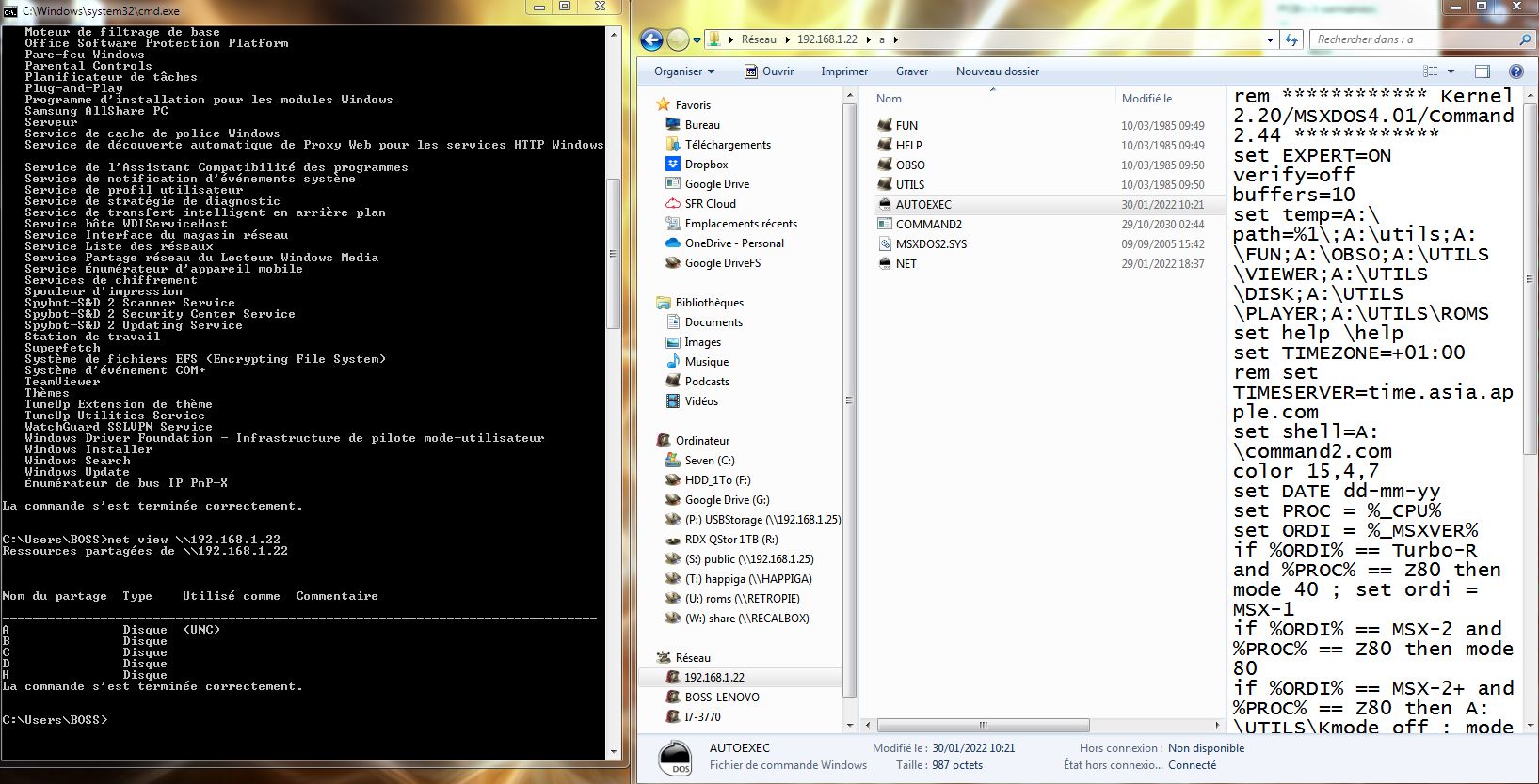

les gros fichiers on du mal (dsk) pour les autres ça marche , après faut faire attention a nos Pc qui sont "PROTEGER" avec anti /spam / virus / trojan /... scan en temps réel ..
les tests sur les dsk montre que 500ko passe après y as une déconnexion ?? mais après examen et comparaison avec l'original les 287ko premier sont conforme le reste est bizarre
la config de la carte réseau PC est a modifier aussi certain protocole sont déactivé " NETBIOS " mais sont nécessaire au transfert , des "BUFFERS" sont a ajouter sur le MSX.
windows vois le réseau , utilise et partage une unité réseau , le glisser / copier marche .
la ligne de commande est grandement privilégie ,
