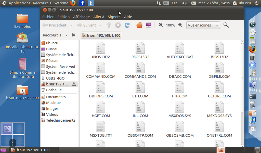

Bastion, as-tu pu tester avec un Ubuntu pour voir si ça marchait ?
Merci ^^
Messages: 1928
Le 23/02/2022 à 07h05
Salut j'ai eu pas mal de soudure à faire je regarde comment monter un disk réseau sur Ubuntu mais je pense qu'il n'y as pas de problème... A+++
Messages: 1928
Le 24/02/2022 à 14h17
j'ai tester avec ubuntu ca semble marché .. ;)
mais c'est une usine a gaz avec un portable !!! et le clavier !! :fou :fou

Messages: 1928
Le 25/02/2022 à 10h55
ouais un emachine tout petit petit le clavier en français c'est une config de test par defaut !!
mais dur dur de trouvez les N° 0... par rapport a un clavier normal !!
sinon ca semble marcher
apres vu sur le net pour creer un disk reseau fixe c'est comme d'hab par ligne de texte ... Edité par Bastion Rebel Le 25/02/2022 à 10h56

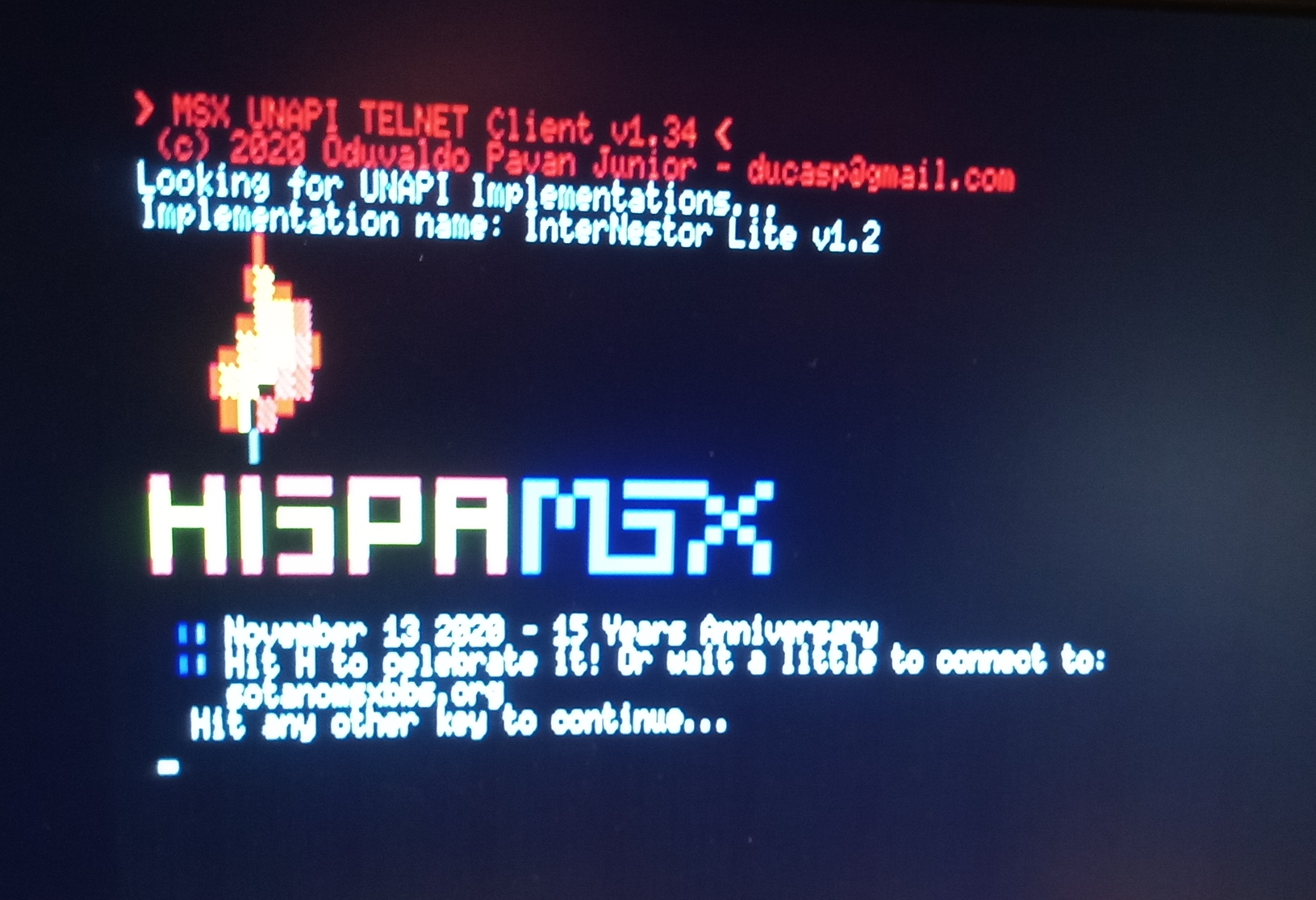

encore un petit test cette fois ci c'est TELNET telechargeable a :
https://msxhub.com/TELNET
:top :top :top
