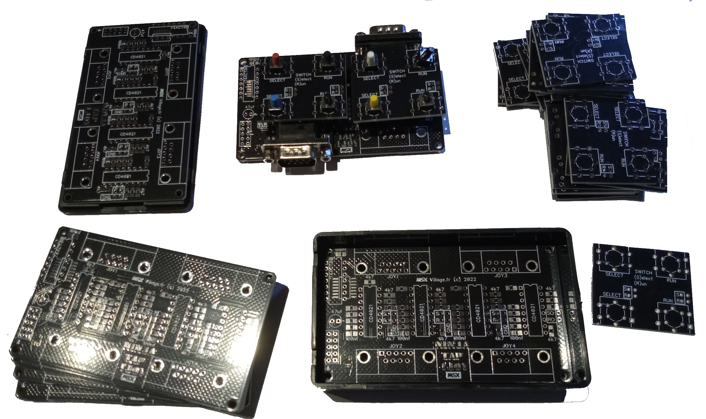

Bonne nouvelle les PCB sont arrivé !!! ;) ;) ;)
all
board_button
j'attend maintenant les composants...
A suivre ...

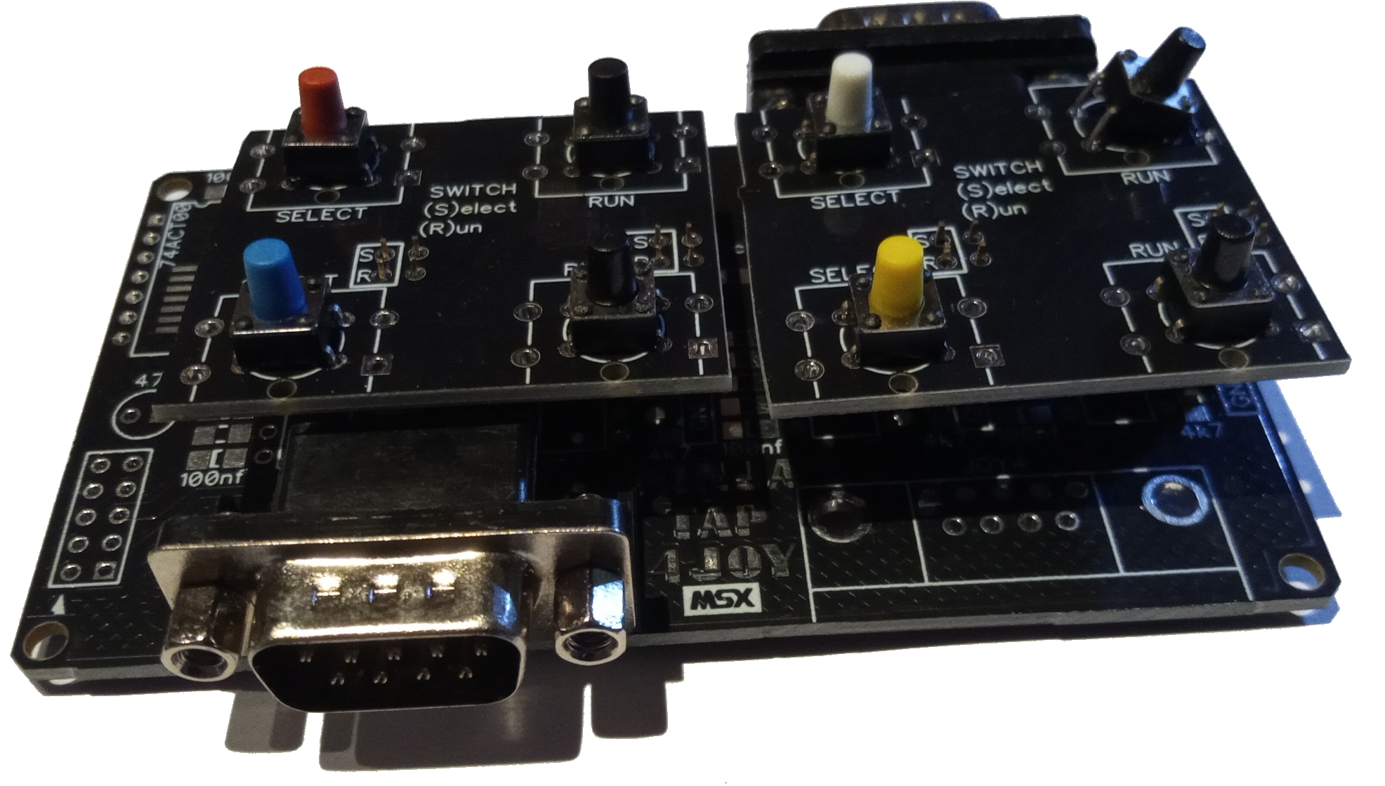

J'ai pas bien compris ou tu vas mettre les boutons en plus ?
Si le joueur tiens une manette MSX en main, il ne pourra pas en même temps appuyer sur ces boutons supplémentaires, non ? :hum
Messages: 1928
Le 20/10/2022 à 14h04
ben start et select son sur le NINJA TAP
pour le
joy 1 bouton rouge + 1 noir
joy 2 bleu ...
joy 3 blanc ...
joy 4 jaune ....
vu que c'est des boutons qui ne serve que de selection il sont sur le NINJA
maintenant si vous le demandez a la commande je ne les assemble pas !! :top :top :top

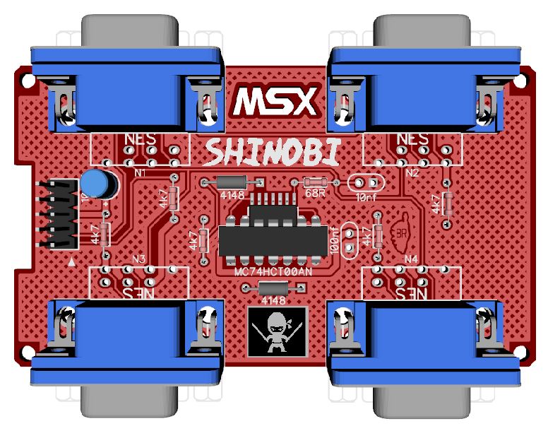

ca s'appelle le SHINOBI !!
shinobi_modif121022
Le 21/10/2022 à 12h10
quand je parle de transformer les manettes NES c'est de dessouder le CD4021 et de souder un cable DB9 dedans
https://msxvillage.fr/forum/topic.php?id=656
comme cela on peut jouer avec tous les jeux MSX car pour l'instant le Shinobi c'est limité au point de vue jeux

donc sur mes ninja tap je ne mettrais QUE la carte principale !! la carte optionnel switch sera supprimé :gre :gre
ca fera moins de boulot de percage et de soudure ... :top :top :top
pour les interessés les NINJA TAP sont pret a 80% j'attend toujours mes composants a savoir port manette et CD4021 , FC10 IDC pour le raccordement de la nappe de la DB9..
