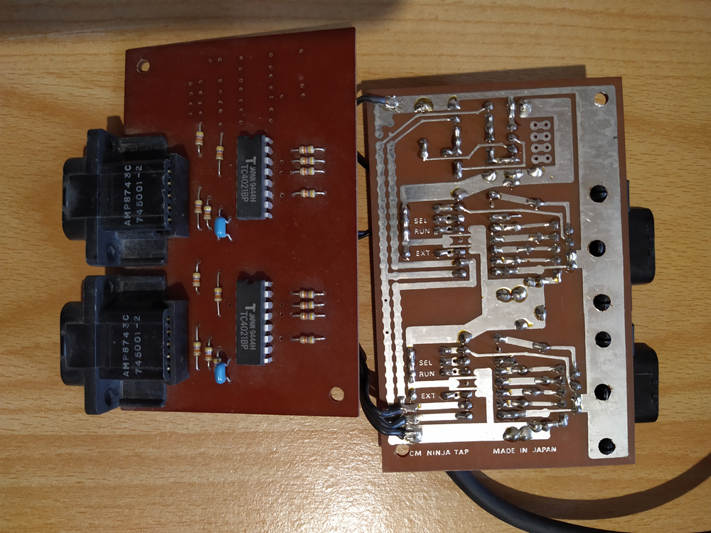

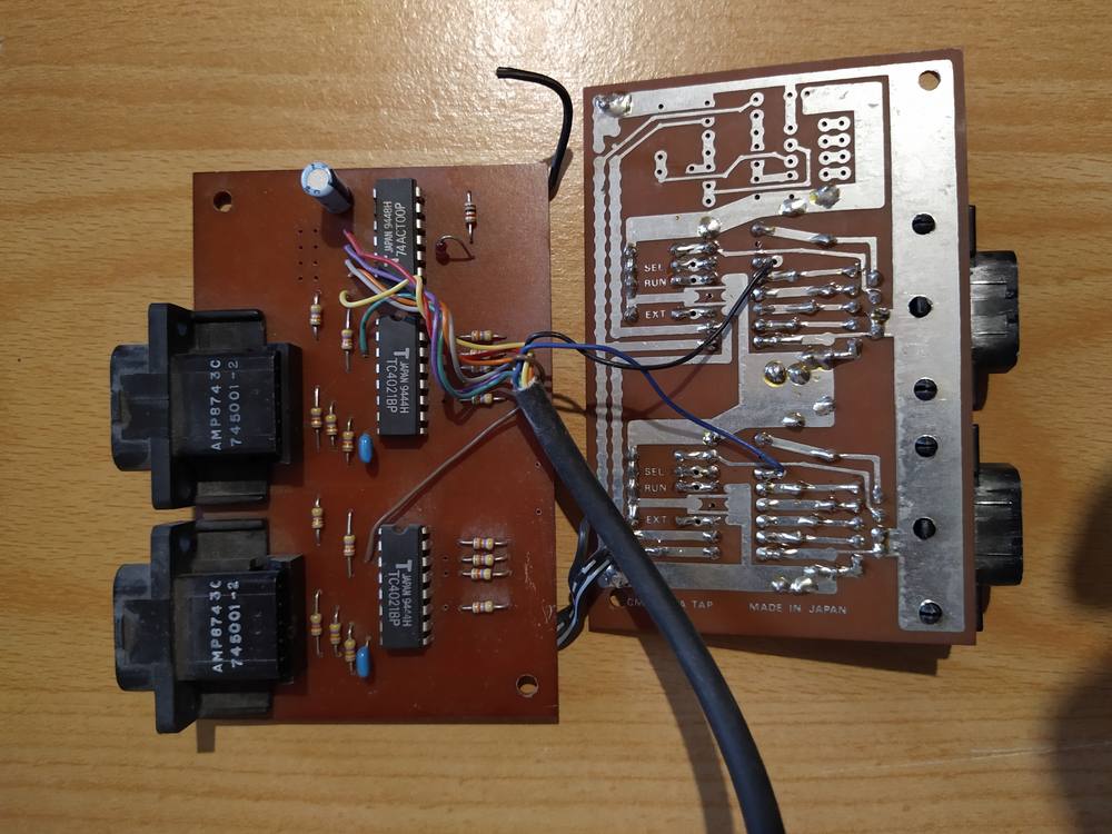

en attendant voici l'intérieur
2 cartes identiques avec un composant supplémentaire sur celle ou est branché le cable
ninja_tap_1
ninja_tap_2

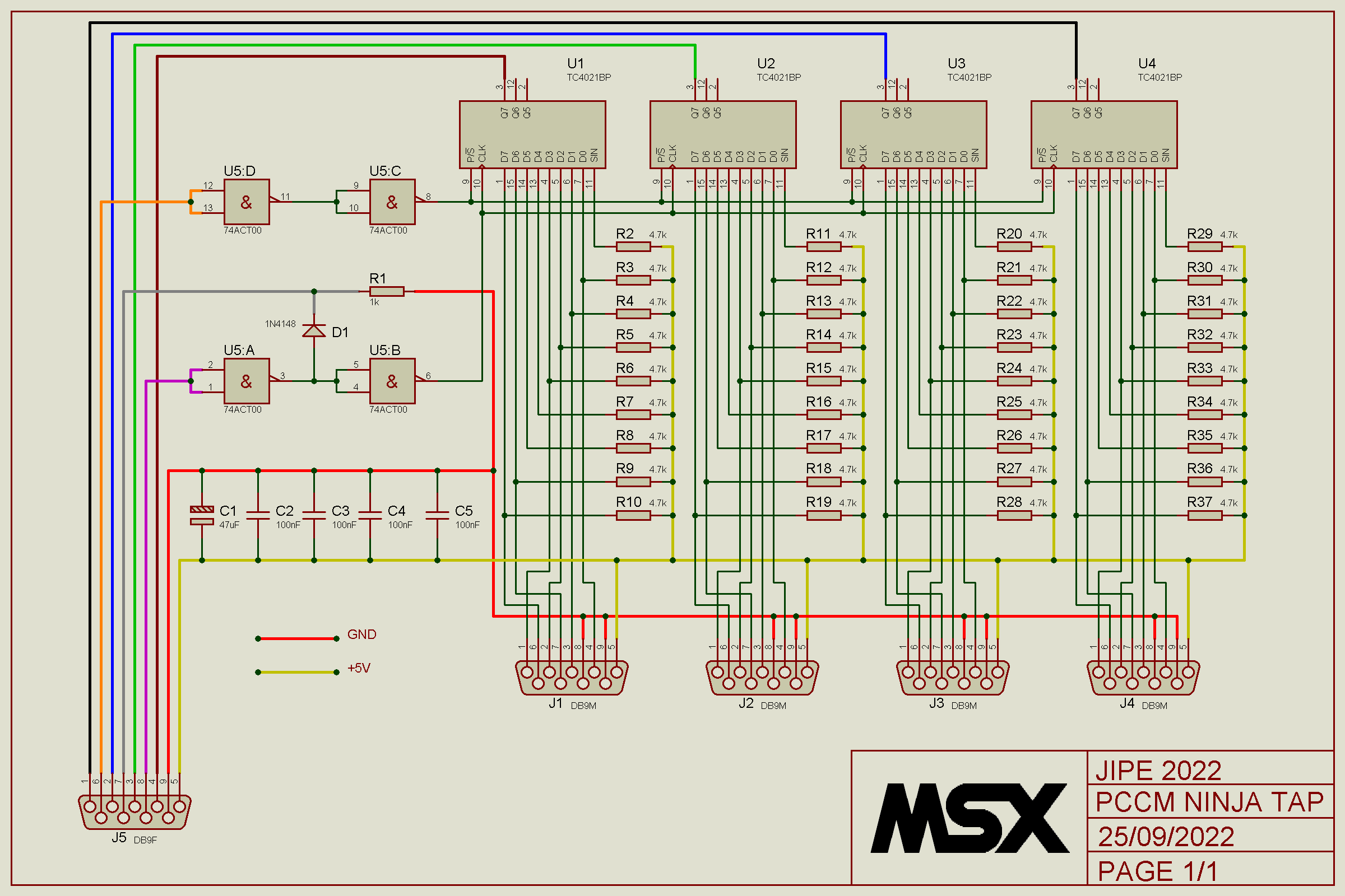

Messages: 11119
Le 25/09/2022 à 09h10
Voici le schéma du vrai Ninja Tap :)
pccm_ninja_tap
Messages: 1913
Le 25/09/2022 à 10h53
ah les pins 8 GND et 5 (+5V) sont raccordé sur ton schema !!
j'ai juste a rajouter une res pour le signal SIN de chaque 4021 et remplacer le transistor par un 74ACT00 et une res + une Doide !!
Ca devrait le faire ..
mais une question les signaux SIN / D4 / D5 doivent il etre forcé au niveau bas ??
vOILA J'AI MIS A JOUR LE PCB
pcb_ninja4
j'ai preferé mettre un connecteur HE2x5 pour mettre une nappe 10fils + DB9 a sertir !! Edité par Bastion Rebel Le 25/09/2022 à 13h30
