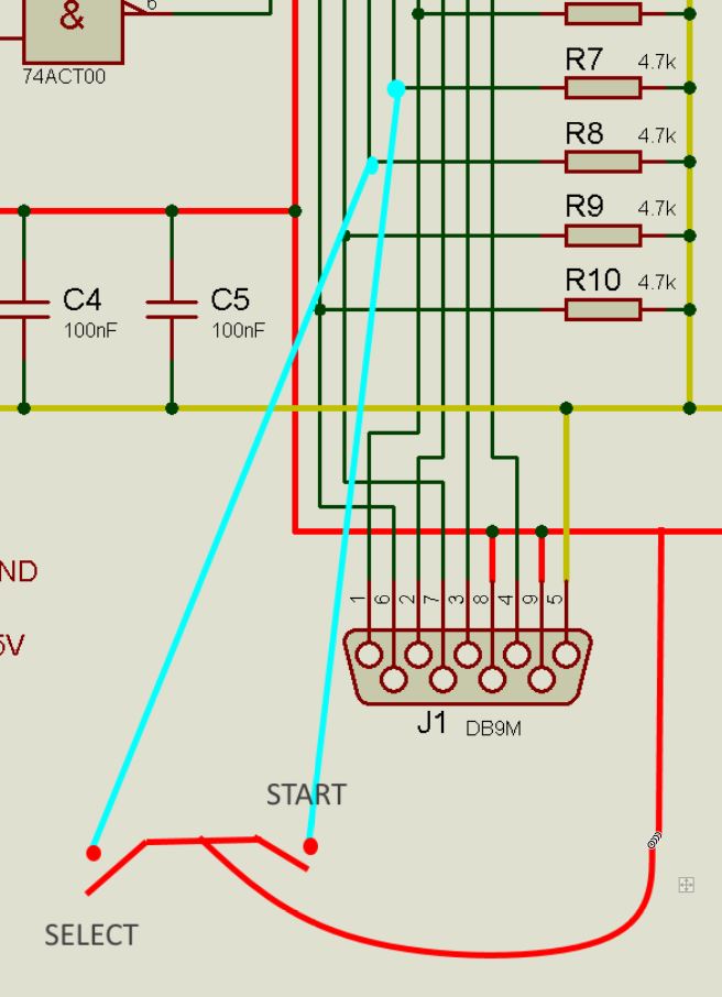

question vu que nous avons 2 entrées libre start et select ne pourrait on pas ajouter sur le PCB 1 ou 2 bouton supplémentaire par port ??? qui pourrait servir de validation du port joystick par exemple ???
dans ce genre !!
modif_select_start Edité par Bastion Rebel Le 26/09/2022 à 17h59
c'est plus vite fait de prendre 4 manettes de NES ou il y a déja les boutons et les circuits intégrés et de les modifier pour cabler la pin 11 du 4021 au +5v a travers une résistance de 4.7k ;)
environ 10€ piéce sur Ebay
ça simplifierait le câblage il resterait le 74ACT00 une diode et une résistance et on pourrait utiliser des dins 5 broches en coupant les prises des manettes NES modifiées
si tu veux je développe

Bastion Rebel :
ah non on change rien sur le boitier on cable 2 switch sur chaque port et les switchs reste dans le boitier les manettes ne change pas (y as plus de pin dispo !! )

Le 27/09/2022 à 15h40
a mon humble avis le montage est fortement inspiré des manettes de NES
les entrées SEL et RUN sont même prévues sur la carte mais pas câblées
ça correspond aux pin 13 et 14 des puces
Messages: 1928
Le 27/09/2022 à 17h09
donc pin 13 = SELECT pin 14 = START !!
si ok je met a jour le PCB
je pense en faire une serie d'ici la fin du mois!!! :top :top :top
pcb_ninja5 Edité par Bastion Rebel Le 27/09/2022 à 18h38
Le 27/09/2022 à 18h46
c'est 13 RUN et 14 SEL
je ne vois pas la diode et la résistance de 1K, tu les as cachées dessous ?

Le 27/09/2022 à 19h01
dessous entre le 74HCT00 !! Edité par Bastion Rebel Le 27/09/2022 à 19h01
