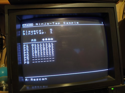

Ca y est, j'ai mis à jour le programme d'exemple de MSXgl pour ajouter la fonction de lecture des données depuis les ports joysticks.
La nouvelle version est dispo à la même adresse : https://github.com/aoineko-fr/MSXgl/raw/main/projects/samples/emul/rom/s_ntap.rom
J'ai travaillé en grande partie à l'aveugle, mais comme le driver détecte aussi les manettes normales, j'ai bon espoir que ça fonctionne.
Réponse... quand Jipe pourra tester. :)

tu peut rajouter Select et Run dans ton Prog de test !! ?? y as A B ? ? U B D G

Ils n'ont pas de noms, mais la valeur des bits #4 et #5 sont censé être bien affichée quand les données viennent d'un Ninja Tap.

Le 28/09/2022 à 14h00
voila l'essai est concluant
Caché :
j'ai même demander a mon épouse de tripoter les boutons pour avoir une photos avec des bits actifs :|
ninja_tap_sample
au repos tout est a 1
la manette branchée sur le port deux répond comme prévu
je suis en train de faire un second Ninja Tap pour tester avec 8 manettes
ne vous inquiétez pas j'ai une collection de manettes pour brancher sur tous les ports :D
Super. Et merci à la tapoteuse. :top
