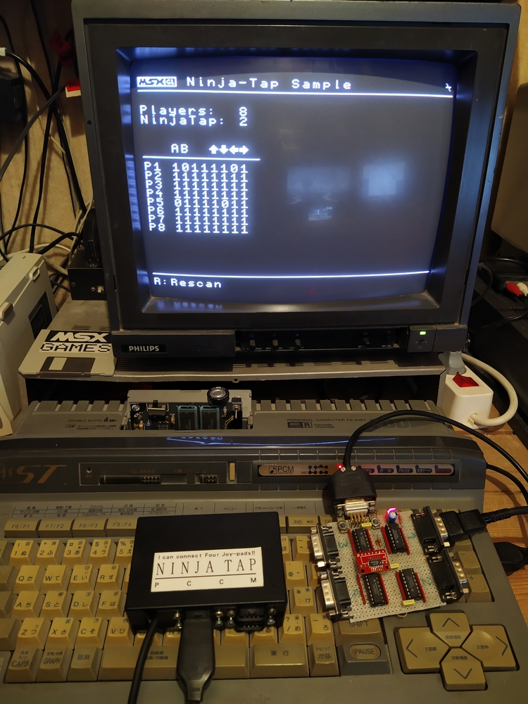

Le 06/10/2022 à 18h09
la preuve en images avec 2 Ninja Tap connectés
2ninjatap
2ninjatap
Ohhhhh le jolie DIP/SMD !!! :lol :lol :lol :lol
