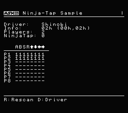

Jipe, tu peux me confirmer si le comportement décris dans mon message précédent est présent ou non, stp ?
C'est pour savoir si le problème vient du code de Danjovic ou de OpenMSX.

Messages: 3276
Le 08/10/2022 à 19h58
La nouvelle version du programme (même URL pour la télécharger) démarre sur le driver Shinobi. Et sur OpenMSX, ça ne detect pas la Ninja Tap même en faisant un rafraîchissement. Par contre, si tu change de driver et reviens à celui du Shinobi, là ça marche nickel.
Je me demande donc si c'est à cause du driver ou de OpenMSX. :hum

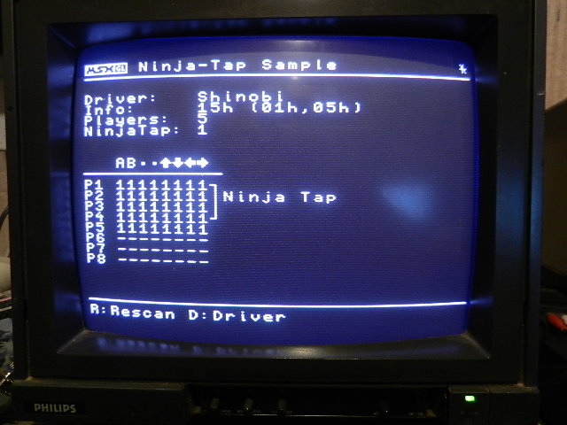

Messages: 11333
Le 09/10/2022 à 08h45
sur un vrai MSX (A1ST) le Ninja Tap est bien reconnu directement au lancement de ta nouvelle version
les 4 manettes sont fonctionelles
shinobi

Messages: 3276
Le 09/10/2022 à 09h45
La nouvelle version (même adresse) affiche la version de MSXgl et les boutons "SR".
Ok, donc ça vient de OpenMSX. A priori la prochaine version pourrait corriger ça (j'attends une build que je puisse tester).
En plus, je vois que la Ninja Tap est bien détecté comme une Ninja Tap... alors que sur OpenMSX, elle est détecté comme Shinobi Tap.

Messages: 3276
Le 11/10/2022 à 09h34
Ca y est, la dernière version "developpeur" de OpenMSX détecte maintenant correctement les Ninja Tap.
J'ai pu tester le patch que Danjovic me proposait pour mon driver et ça semble fonctionner.
Du coup, Jipe, pourrais-tu tester la nouvelle ROM sur le Yamaha CX5MII et me confirmer que le driver MSXgl fonctionne maintenant ?
