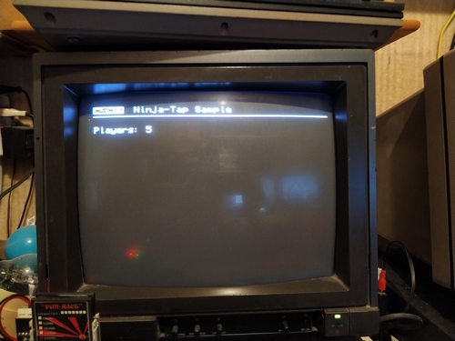

J'ai intégré le driver à MSXgl, mais ça ne détecte pas la Ninja-Tap dans OpenMSX.
@Jipe est-ce que tu pourrais tester la ROM avec le véritable hardware stp (https://github.com/aoineko-fr/MSXgl/raw/main/projects/samples/emul/rom/s_ntap.rom) ?
Le programme affiche le nombre de port trouvé.
(8 via 2 Ninja-Tap + 2 au clavier)
2 : Aucun Ninja-Tap trouvé
5 : Un Ninja-Tap trouvé
8 : Deux Ninja-Tap trouvés
Ok !!
pour le PCB j'ai inverser les ports comme sur le schema de JIPE donc tous est OK ..

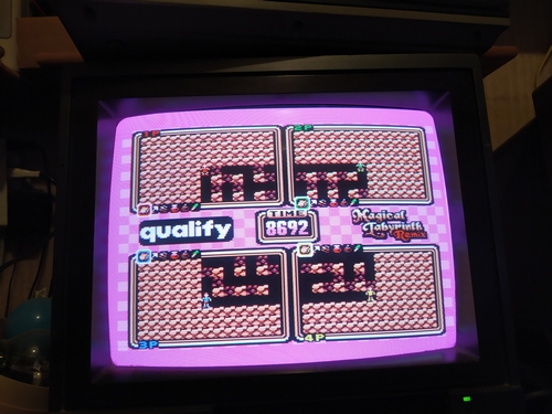

ce matin remis les cartes dans le boitier et testé le fonctionnement avec le jeu Magical Labyrinth Remix
après avoir trouvé 4 joystick fonctionnels réussi a mettre en mode 4 joueurs
et voici le test avec le Ninja Tap dans le port 1 d'un turbo R
donc sur un vrai MSX ça fonctionne

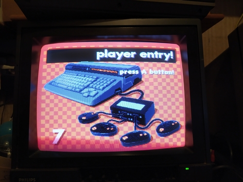

J'ai testé ces 2 jeux avec le Ninja Tap et ça ne fonctionne pas
Quizz Atachatte 25%
se joue avec 2 joueurs au joystick et 3 joueurs au clavier d'après les images du jeu
F-Nano2 (for MSX-Turbo)
il y a bien un mode 4 joueurs mais juste le bouton 1 des manettes est reconnu quand le Ninja Tap est branché que ce soit dans le port 1 ou le port 2 et pas réussi a démarrer le jeu dans ce mode
mais je n'ai pas les originaux contrairement à Magical Labyrinth Remix
Quizz Atachatte 25%
Merci
Pourrais-tu aussi essayer mon programme avec un Ninja-Tap branché sur un port, mais aucun joystick branché sur le Ninja-Tap stp ?
Quizz Atachatte 25%
j'avais une version demo
avec la version complète le Ninja Tap est reconnu dans le port 1 pour valider un joueur il faut appuyer sur UP
