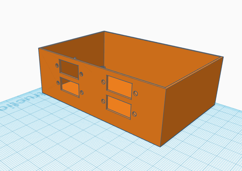

J'avais demandé un 2ème PCB de NinjaTAP à BastionRebel parce que je voulais trouver un boitier noir pour faire un truc qui ressemblait à l'original (avec notamment les 4 ports en façade)
Et puis, je n'ai jamais rien trouvé qui pouvait coller par rapport aux tailles... Soit c'était 10 fois trop grand, soit trop ou pas assez haut, bref, rien n'allait.
En Octobre, mon geek de fiston a souhaité avoir une imprimante 3D pour son anniv, je lui ai donc demandé de me faire un boitier pour mon NinjaTAP : Challenge accepted ! :kiss
L'impression est en cours, je vous montre déjà le projet 3D :
boitier_ninjatap

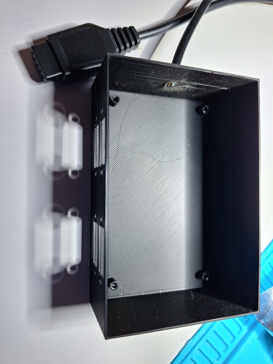

Premier proto
* les plots tombent bien pour la PCB
* On peut y visser les connecteurs DB9
* l'épaisseur est un peu juste (fallait faire un truc qui ne prenne pas 6 heures à imprimer)
20231110_182227
Mais c'est déjà cool !!! J'adore. Demain je monte tout à blanc, je colle le sticker et je vous montre le truc final. :love

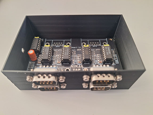

Le 11/11/2023 à 09h30
Voilà, montage à blanc effectué. C'est nickel !
Trop content.
boitier_ninjatap
boitier_final_ninjatap
ceux qui seraient intéressés par le fichier .STL (ou carrément une impression) => MP (je transmettrai à mon fiston, mais je vous le dis... A 14ans, il aime la thune ! ahahahahah)
