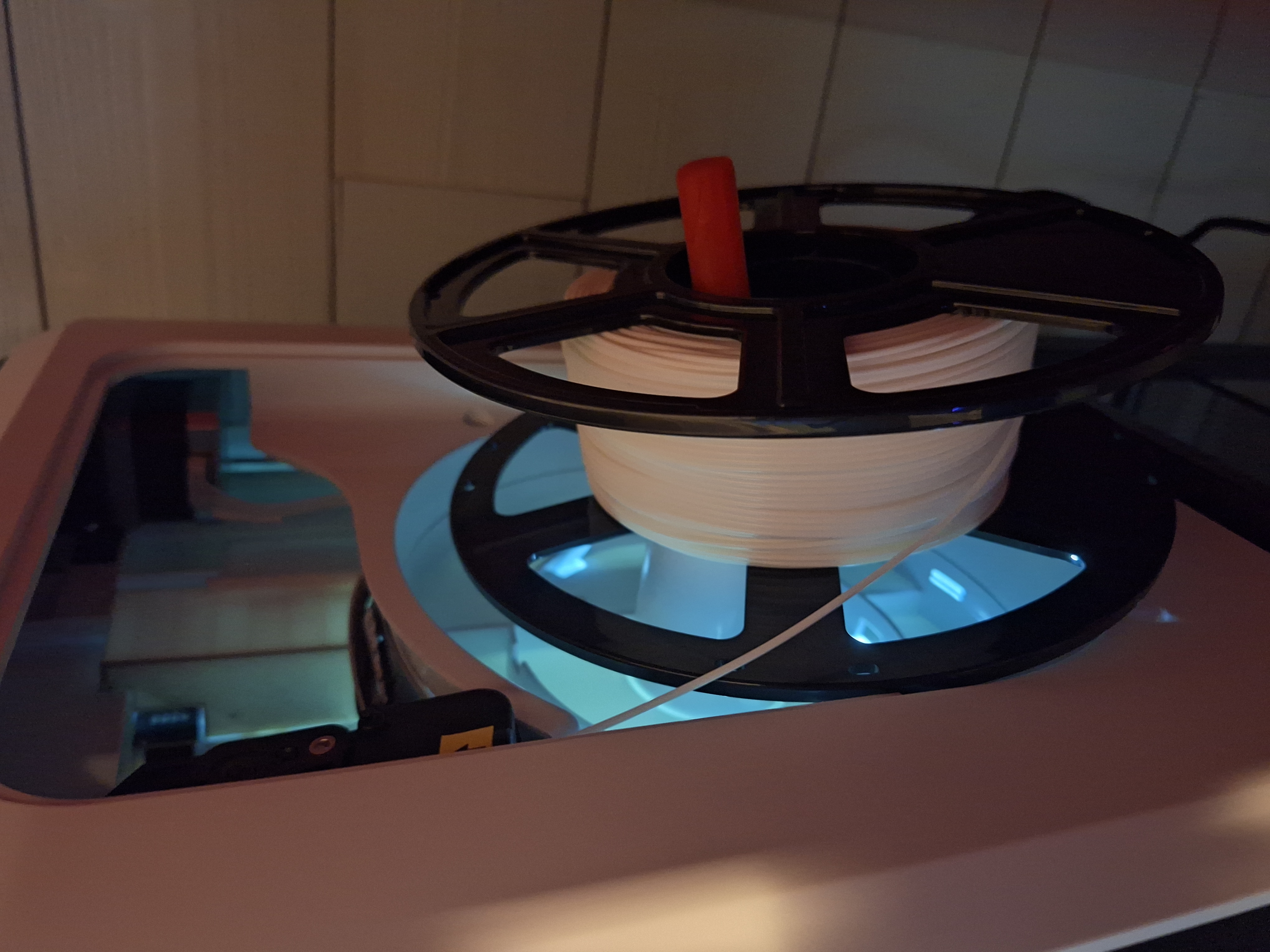

Messages: 2577
Le 12/11/2023 à 18h32
Si tu peux toujours.
Mon fiston utilise un axe imprimé en 3D pour mettre des rouleaux de 1kg si besoin :
20231112_182928
