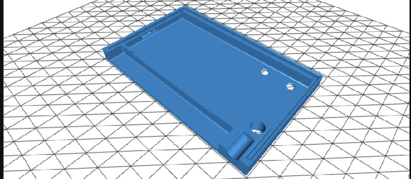

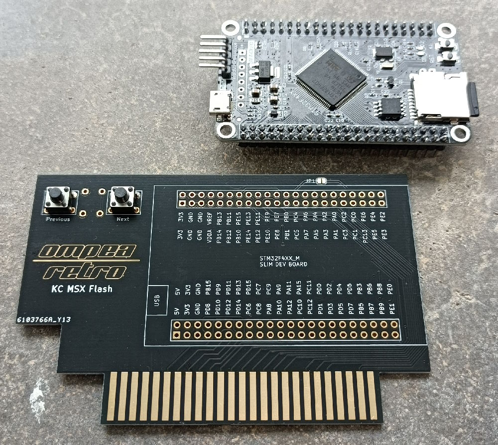

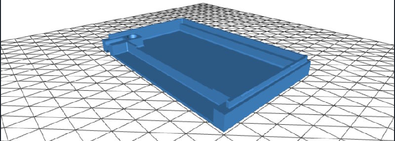

Franchement, il m ira, ç est exclusivement pour faire des petite pieces pour MSX, par exemple, j ai recupéré un gerber pour faire le KC MSX FLASH (un emulateur de ROM et DSK)
1699781276459
1699781809816
Le boitiers case a "imprimer" en 3D
https://github.com/UnsatisfactoryResult/KC-MSX-Flash/tree/main/STLs
kc-msx-flash_stls_msx_cartridge_case_bottom
kc-msx-flash_stls_msx_cartridge_case_top
*concernant ce projet,si mes tests fonctionnent, j'ouvrirais un post et j' en ferais profiter le village :)
