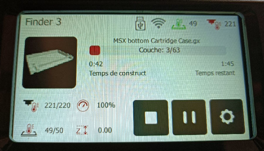

Finder 3 Flashforge reçu tout à l heure. Impression test en cours
1701530937625
1701531329552
Messages: 6005
Le 02/12/2023 à 17h09
Donc ça prend 5mn (théorique) pour 2 demi cartouches........ou c'est plus ? :tea
Parseque si c'est si rapide , c'est vraiment interessant :) Edité par TurboSEB Le 02/12/2023 à 17h44

Messages: 6958
Le 02/12/2023 à 22h18
Non c est 1h30 par 1/2 cartouche pour un reglage normal, il y a un mode rapide et un mode fin. Je ne voulais pas un super rapide car c est cher et ça fait bouger ma table.
