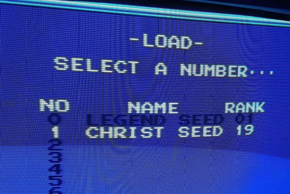

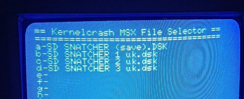

Il y a un menu de ce genre
1701889093851

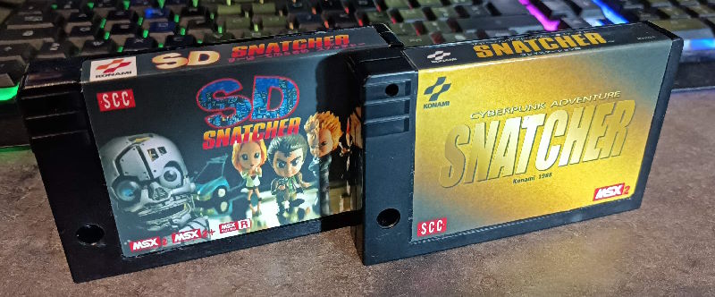

attention il n emule pas a 100% les dsk. La touche CTRL au demarrage est quasi obligatoire
1701886363006

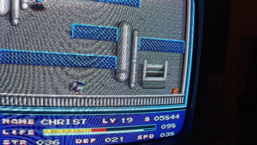

testé avec le jeu SD Snatcher
1701888365769
Edité par MSXlegend Le 06/12/2023 à 20h13

Du coup avec une SCC dans un autre slot, on a le son sur Snatcher et SD Snatcher ?
:gne remarque, avec mes MSX 128Ko, j'aurai encore besoin de la carnivore pour que Snatcher en anglais fonctionne.
Edité par DataPro Le 07/12/2023 à 15h38
Messages: 7204
Le 07/12/2023 à 17h48
Il faut 128ko de Ram et une S.C.C. ou S.C.C.I dans un autre slot, c est automatique :) Edité par MSXlegend Le 07/12/2023 à 19h37

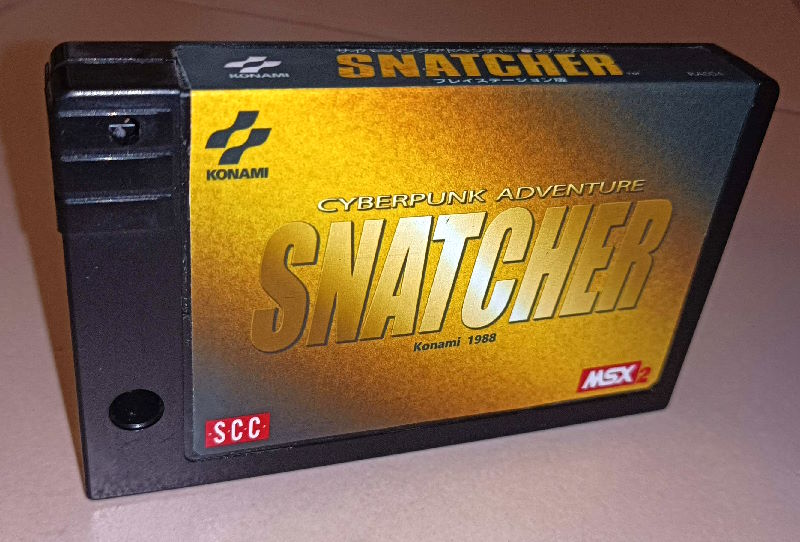

voici un exemple d'utilisation, je ne la vend pas !!
J'ai converti mes disquettes d'origines, patché en anglais et copié sur la micro sd qui est caché coté droit. Et pour l'audio, la cartouche de Pablibiris fait l'affaire et switch automatiquement en SCC-I, je l ai converti en carte son
1701972675508
les 2 poussoirs discret a l arriere
1701973192320
L'avantage de la KC MSX FLASH, c est que ça fonctionne avec des DSK comme les disquettes originals mais en plus rapide. Les mises a jour sont possible et les sauvegardes peux etres récupéré et transféré sur disquette Edité par MSXlegend Le 07/12/2023 à 19h34

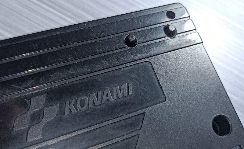

Un autre exemple de conception :
1702136850190
1702136850164
Vous pouvez y aller, PCB testé et vérifié. A la porté de tout le monde. Pour le firmware, on peux aider :)
https://github.com/UnsatisfactoryResult/KC-MSX-Flash/tree/main Edité par MSXlegend Le 09/12/2023 à 17h00

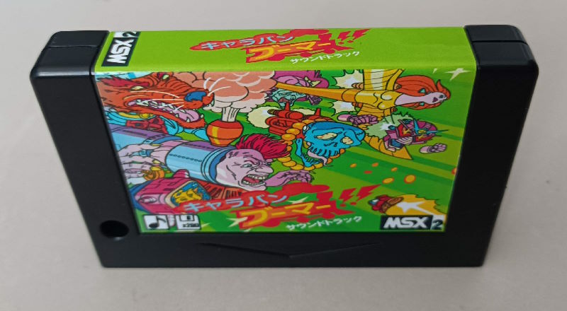

CARAVAN BOOMER version disquettes .........sur cartouches :D
1702733111319

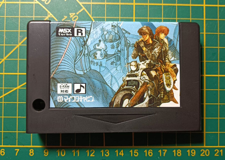

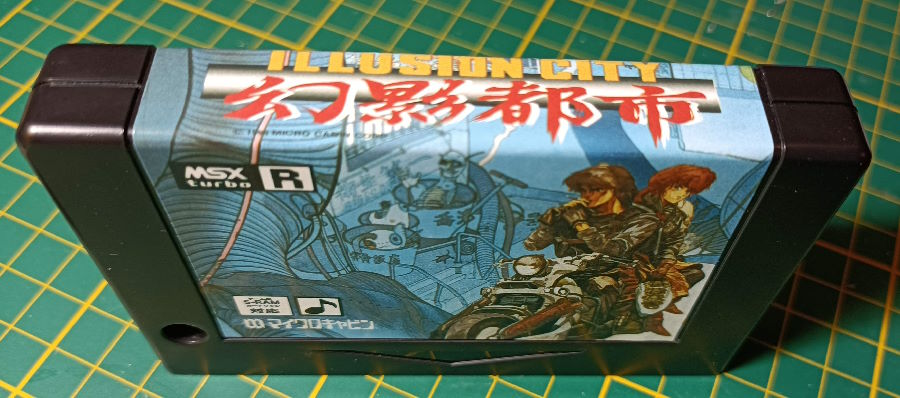

Maintenant que j'ai récupéré un Turbo-R ST, je me suis lancé dans la conception d'une cartouche Illusion City (Englais pour les 6 premieres disquette, les 2 derniere sont en jap :'( )
ce jeu a besoin de 5,5mo de place, chose que l on ne peux pas faire avec une simple flashrom !
1704586283141
1704586283127
ps: pour info, le jeux tourne sur un msx2+, mais c est plutot lent et des bugs peuvent apparaitre.
edit: c'est un jeu MSX Turbo-R mais il ne demarre pas sur celui ci :gne (mais ok sur un 2+) Edité par MSXlegend Le 10/01/2024 à 17h20

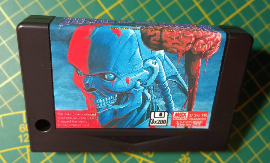

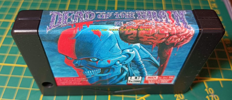

Voici ma derniere mise en cartouche:
Le jeu DEAD OF THE BRAIN (version DSK patché UK). C est un jeu d'horreur et d aventure type SNATCHER.
Ce jeu m'a bluffé :| . Graphiquement, c'est un régale des yeux :love , très bonne maitrise du screen 7. C est plus jolie que le jeu SNATCHER, dommage, l'audio est du PSG :'(
Le jeu fait 2mo
1704649489082
1704649489089
Edit: la save bug!! pas de chance, j'ai tout essayé :sick Edité par MSXlegend Le 10/01/2024 à 17h22

Le 09/01/2024 à 17h54
1704586283141
Pas de chance, le KC MSX EMULATOR ne semble pas totalement compatible Turbo-R, certainement un probleme de vitesse !! mes cartouches demarrent mais se figent ou ne démarrent pas le jeu (pour les DSK). Les ROM de 128Ko semble fonctionner par contre.
Cette cartouche sera plus pour une utilisation basic sur MSX2 et 2+.
Edité par MSXlegend Le 10/01/2024 à 21h15
